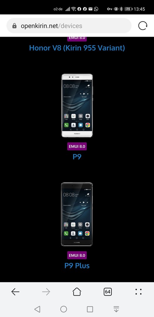

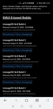

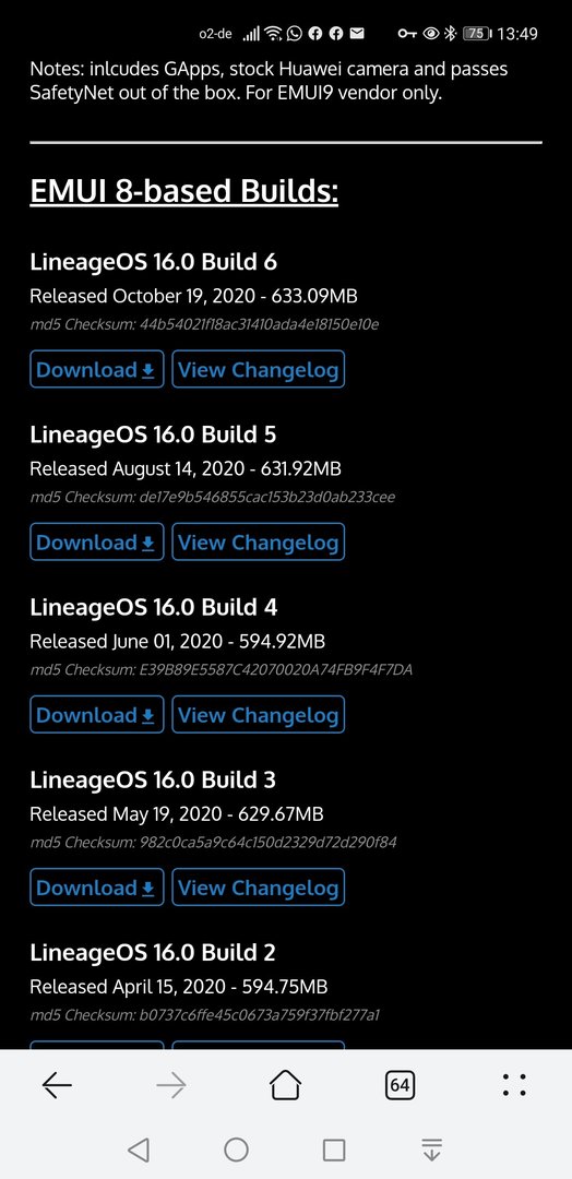

Hallo, weiß jemand von euch, ob das Open Kirin - Team noch aktiv ist ? Letzte Firmware ist von 10/2020 für das P9.
@olaio Das Open Kirin Team gibt es noch, für P9 - siehe Screenshot, gelistet unter: OpenKirin
Dafür (P9, P9 Plus und andere, ältere) kann man aktuelle EMUI 8 Roms herunterladen und installieren, siehe Download:

Danke für die Antwort. Die emui 8 basierte build vom 19.10.2020 ist ja auf meinem EVA-AL 10 drauf. Seitdem ist aber nichts Neues mehr bei O.Kirin reingestellt worden.
Werde mal versuchen, LOS aufzuspielen wie in #73.
