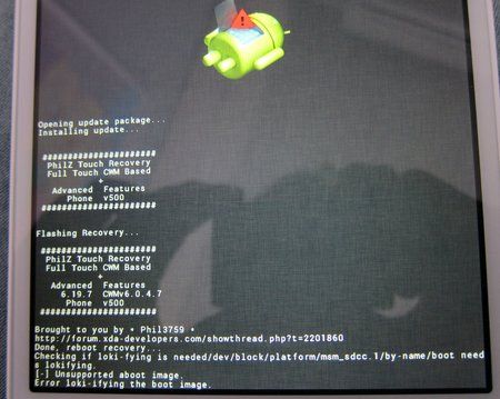

Habs mittlerweile mit CWM hinbekommen :scared:
Leider gibt es aber auch hier 2 Probleme:
1. Die eingelegte 64GB externe SD Karte wird nicht erkannt
2. Install Zip from SD gibt eine Fehlermeldung
Habe das aktuelle philz_touch_6.26.6-v500.zip
auf den internen Speicher kopiert, kann auch darauf mit CWM zugreifen,
meldet dann aber das er das File /data/media/0/philz_touch_6.26.6-v500.zip nicht verarbeiten kann :confused2:
Hast du dazu evt eine Idee?

Habe enorme Probleme mit der Helligkeit nach Installation der neuen TWRP Version, selbst mit der neuen 4.4.2-v500-TWRP_2.7.0.1-recovery.zip Version bleiben die Probleme mit der Helligkeit bestehen. Am Anfang läuft alles gut, nach einem Neustart aus TWRP heraus, sind die Probleme wieder da. Betrifft vor allem die Custom Roms.
Habs noch mal mit einer älteren Versiln versucht, aber gleiches Problem, irgend was mit loki ?!

@hibernd
welche Fehlermeldung bekommst Du, wenn Du von der SD Karte was installieren willst? Bei TWRP gab es einen Menüpunkt "Mounten", damit musste zuerst die SD Karte gemountet, also bereitgestellt werden, danach konnte auf die Karte zugegriffen werden.
gibt es bei CWM auch, es wird die interne SD gezeigt, die externe SD erscheint nicht.
OK, habe leider keine weiteren Ideen, da ich CWM nicht installiert hatte, nur TWRP.
Was hast du denn jetzt für ne CWM-Version drauf?
Keine mehr, habs zurück gesetzt.
