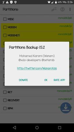

Kurz im Zusammenhang ergänzend, Partitionen bequem als raw sichern/wiederherstellen kann man mit Partitions Backup.
