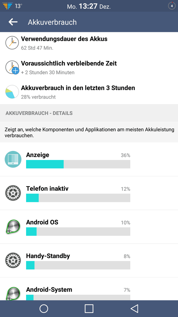

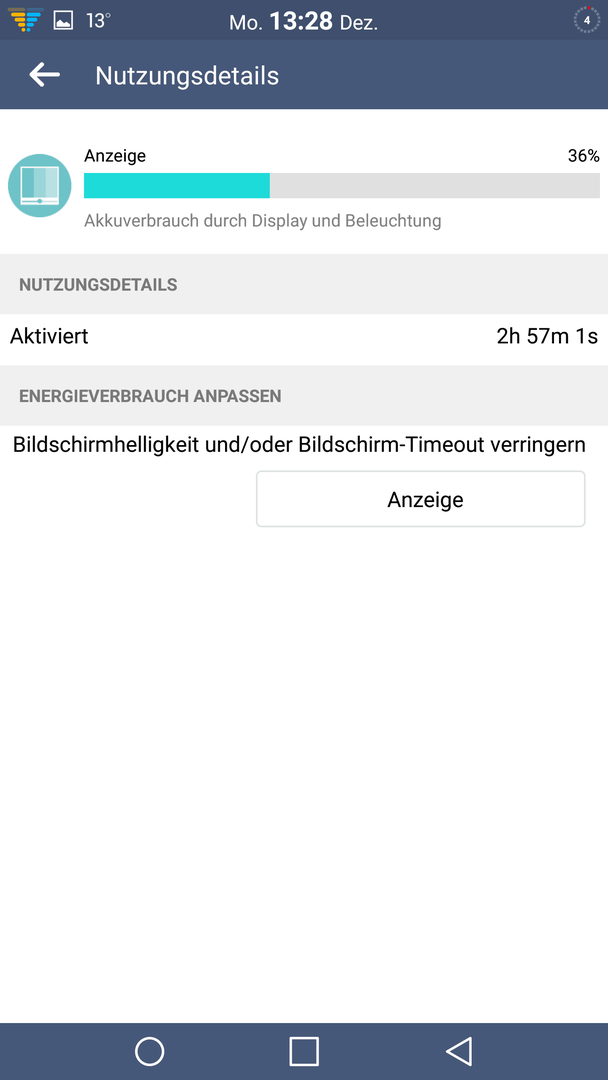

Also ich muss sagen, die neue Version scheint recht gut zu sein...siehe Screenshots
