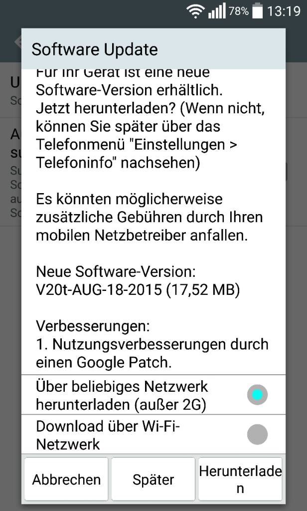

Gerade Update auf V20t bekommen. Vodafone.

weisst du noch wie gross das update war?

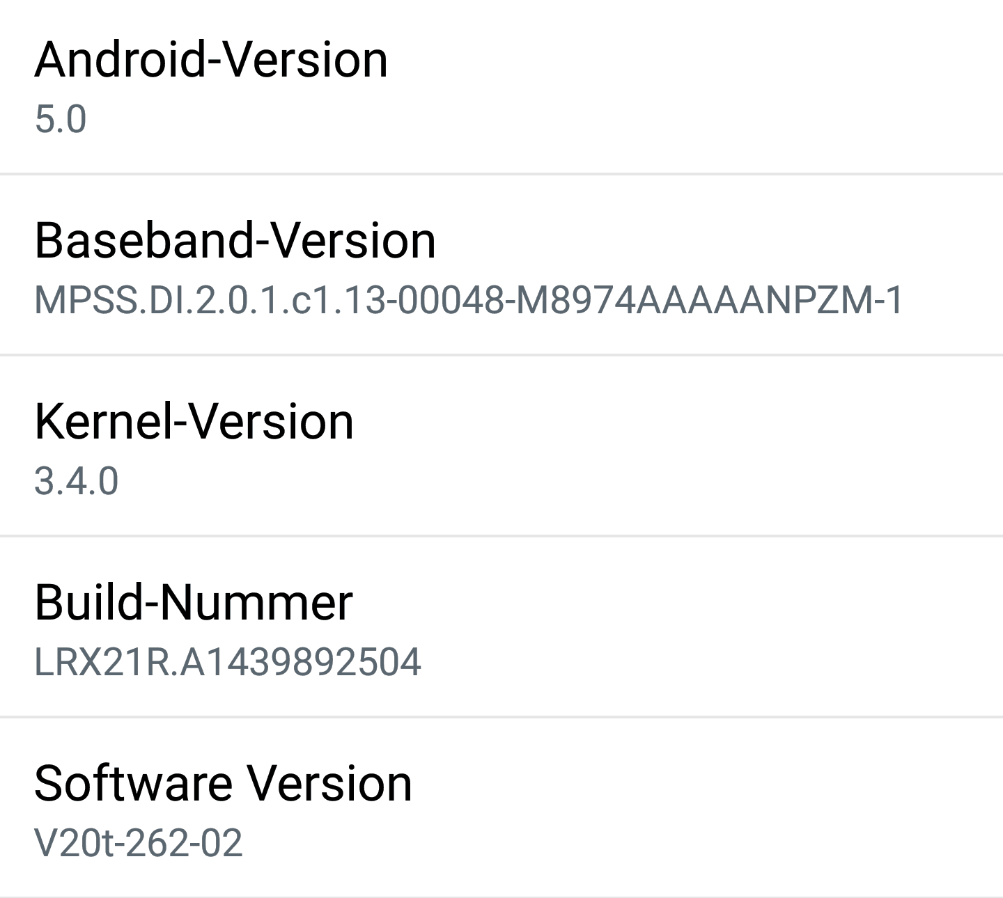

Habe Seite 1 angepasst auf die neue Version. Eine Info über die Änderungen, welche man beim OTA meistens findet, wäre schön.
Info

Wird wohl ein fix sein der den Stagefright bug behebt?
Könnte sein
:) wird heut abend geflasht.
Ich vermute auch, das das denn stagefright bug fixed, weil es ja noch 5.0 ist und da der lautlos modus erst bei geräten mit 5.0.x aufzufinden ist, kann man davon ausgehen das das nicht der fall sein wird (wobei bei 17mb... nun ja xD)

Stagefright Test schlägt nicht mehr an.
