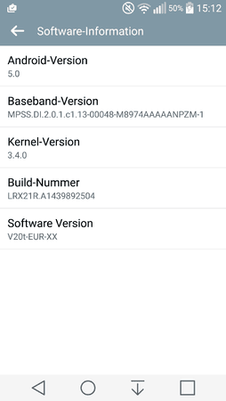

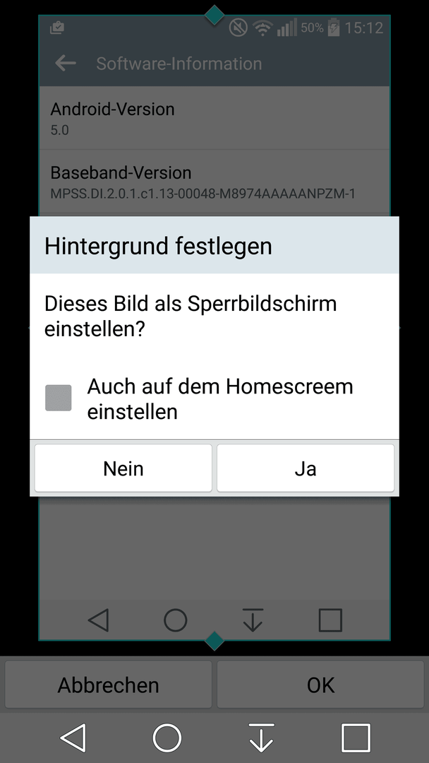

Hallo nochmals also v20t läuft nun allerdings hat LG :D einen kleinen Rechtschreibfehler immer noch nicht nachgebessert xD :) das war zwar ne Firmware von Vodafone aber daraus wurde V20t-Eur-XX ^^
Puuh, musste echt drei mal hinschauen bis mir der Rechtschreibfehler aufgefallen ist. :biggrin:
