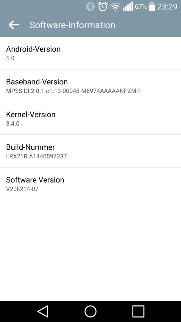

Ihr redet hier alle über die V20T ich hab gerade das Update für V20L bekommen -.-

Wenn ich richtig gegoogled habe deutet 214-07 auf ein Gerät von movistar/Telefonica hin. Handelt es sich bei deinem G3 um ein spanisches Gerät?
Jap, ist ein 6TL/TELEFONICA(SPAIN), Base gibt ja gerne "EU" Geräte raus.
