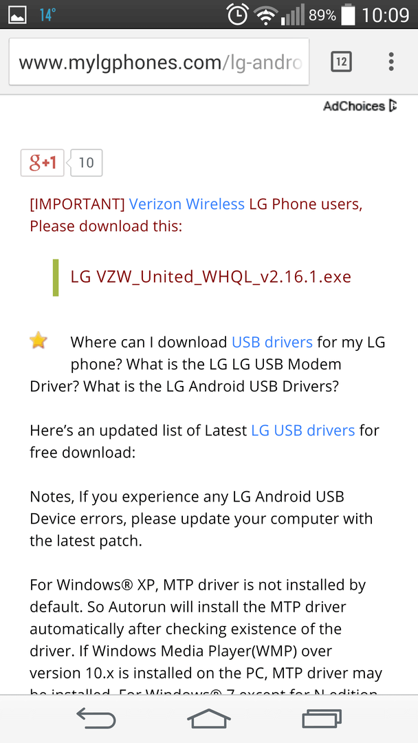

PC Suite deinstallieren und neu installieren. Hilft vielleicht. Was sind LG WHQL Treiber?
Reaktionen: Swamp Thing
PC Suite hab ich schon de- und wieder installiert.
Und die Treiber sind genau die, die ich auch runtergeladen habe.
Aber danke schon mal...
Gott, was für alte Treiber. Aktuell ist Version 3.12.x
Hab die neuen aber auch. 3.12.3 und 3.8.1
Kann auch nicht mehr mit der PC Suite verbinden, was vorher immer ging...
