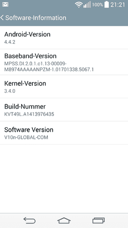

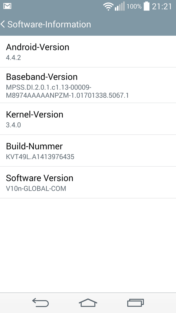

Kann man schon erkennen, welche Verbesserungen es gegenüber der m Version gibt?
Mir werden weder "M" noch "N" angeboten, auch nicht per PC Suite.
"L" ist demnach für mein 32er EU die neuste Version
Die N kommt als Update für die Globale Version wie es aussieht. Nicht für die Freie EU Version
