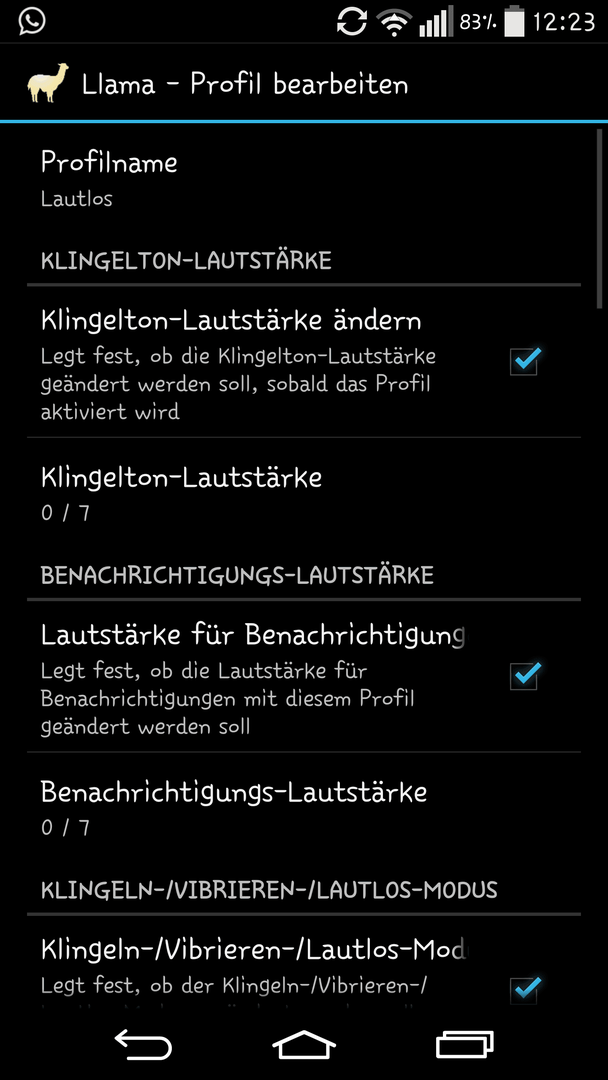

Nutzt jemand zufällig Llama mit dem G3 und Android L?
Funktioniert bei euch noch der automatisch Wechsel zwischen den Profilen? Ich lasse meins spät abends automatisch auf lautlos stellen und morgens wieder auf normal. Aber es bleibt jetzt auf lautlos stehen.
Lautlos an sich gibt es ja jetzt auch nicht mehr sondern heißt ja jetzt "Bitte nicht stören". Evtl. liegt es daran. Könnte mir vorstellen, dass es auch mit anderen Apps nicht mehr geht wie Tasker o.ä.

@carloträne naja so grob verstanden habe ich den Modus schon aber brauche ich nicht.
Ich lasse in der Arbeitswoche ab eine bestimmten Uhrzeit das Gerät auf leise stellen, in der Nacht auf lautlos (jetzt ja bitte nicht stören) und morgens wieder auf leise oder normal. Schade das Google das lautlos Profil ganz rausgeschmissen hat, wäre für die Funktion garnicht nötig gewesen, da man es eh uhrzeitgesteuert machen kann aber nu ist es so.
Werde es jetzt einfach mal versuchen zu umgehen, in dem ich den "Bitte nicht stören" Modus morgens an jedem Wochentag beenden lasse. Leider fehlt hier auch eine Möglichkeit die Uhrzeiten zwischen Arbeitswoche und Wochende nicht getrennt steueren zu können sonst könnte ich auf Llama o.ä. sogar verzichten. Hat Google nicht ganz zu Ende gedacht.

Das blöde ist nur Du kommst um das "Bitte nicht stören" nicht mehr drum herum, denn sobald du mit irgendeiner App oder Aktion die Lautstärke des Klingeltons auf = 0 stellst ergo lautlos ergo "Bitte nicht stören". Umso länger ich darüber nachdenke umso mehr nervt es mich.
Hat mir ein sehr komfortables Feature genommen. Dann kann ich es ja auch gleich von Hand machen. Aber wenn Du eine App oder Lösung gefunden hast dann mir gerne schreiben. ;)
