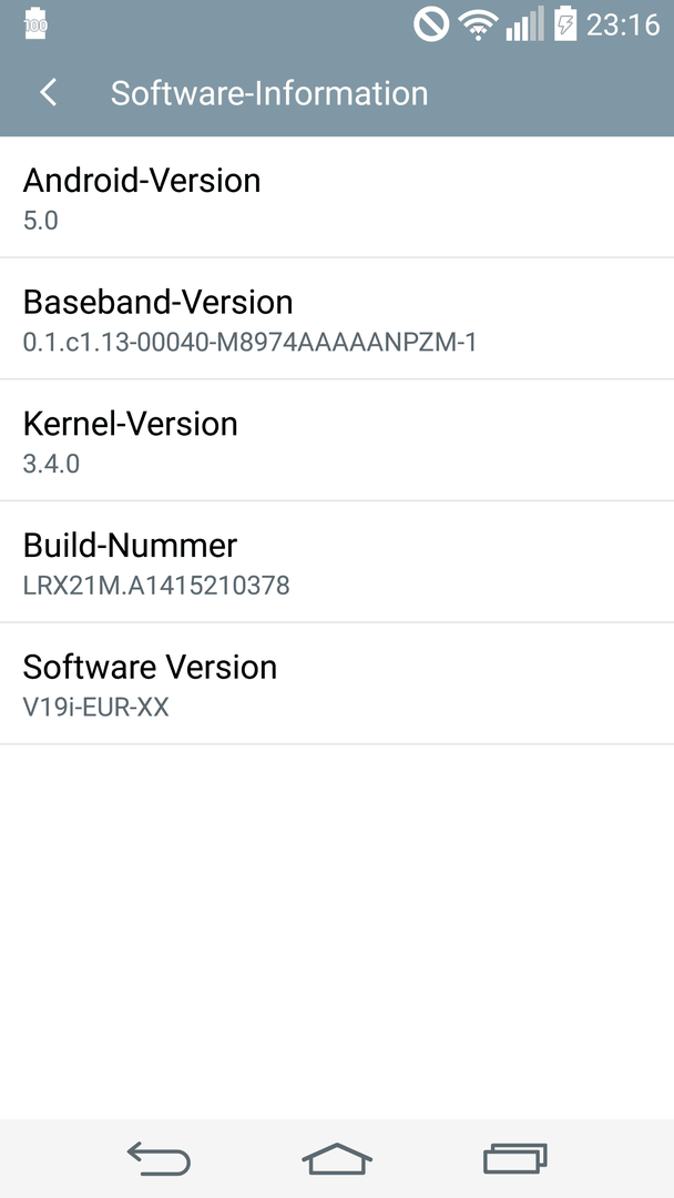

So Leute jetzt mal mein Fazit und ich sage es so wie ich es jetzt selbst mehrfach Erfahren habe.
Habe wieder die v19I Clean Factory Rest/ CSE installiert, Eingerichtet und schon beim Einrichten merkt man den Unterschied zwischen 19I und 20a / pol. 20a!
Wenn man dann durch ist und der PlayStore die Apps downloadet kann man schon spielen und merkt, dass die Töne sind stärker sind, die Vibrationen ebenfalls, der Drawer reagiert viel besser und schneller, das scrollen ist weicher und schneller, Google Now reagiert schneller wenn man den Finger auf den Menü Button hält und los lässt, Apps reagieren besser, schneller aber hier liegt der Unterschied marginal. Wlan Bug kann ich nicht feststellen und mein Wlan ist stark und stabil. Der Chrome Browser reagiert auch schneller. Ich habe alles sehr exakt und genau beobachtet und daher bin ich Überzeigt das die v19I bisher die beste Rom ist auf Stock Basis. Mit dem Akku hatte ich ja schon geschrieben der ist auf jeden Fall besser und saugt nicht so mit dem Google Services.
Somit bin ich nun einen Schritt weiter und kann es genau berichten, denn ich flashe diese Varianten nicht zum ersten Mal und konnte alle Varianten, gerade die 19I und 20a bestens probieren lernen...:smile:...wie es eben so ist wenn man keine Ruhe findet und irgend etwas ja immer stört.
Mit Stock und Root sehe ich ebenso, solange man nicht Rooten kann auf Lollypop ist weiteres nicht angesagt und daher werde ich keine OTA's installieren denn so viel besser wird es nicht sein, als es ohnehin schon ist.
War zwar eine Menge arbeit aber es zahlte sich auch aus, indem ich nun mit einem Fehler leben muss bis zur nächsten KDZ, diesem Bluetooth Hacken!
Ansonsten alle Apps geuppt die neu sind.
Auch hier darauf achten da unterschiedliche Versionen und unterschiedliche API's verwendet werden.
Alls dann good flash und Leute, Kopf hoch und KDZ ist easyer als OTA:thumbsup:
Screenshot v19I und eine neue apk Business_1.2.1 und Swift Key beta apk und YouTube 5.17.6 apk

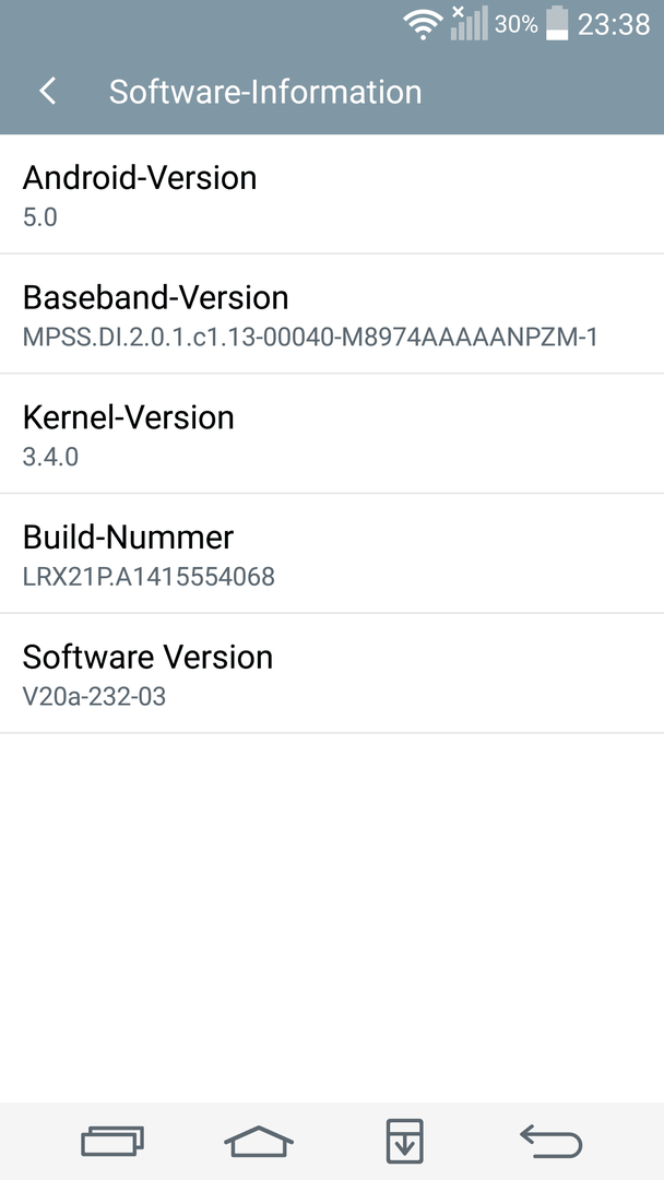

Wofür steht denn meine versions nummer?
Also die letzten 5 stellen ?

Ach welche denn von @skin1980 die polnische 20a oder die erste nicht polnische 20a?
Der ursprüngliche Beitrag von 23:40 Uhr wurde um 23:41 Uhr ergänzt:
xenion22------keine offene Version sondern Branding
Hm kann es sein, so meine Idee, das es an den "M" Versionen liegt? Denn die erste V20a die draussen war, die Du @carlo ja auch drauf hattest, war die 21P. Dann kam ja die offizielle V20a aus Polen und die war ja neuer und hatte 21M. Nun hast du die V19I drauf, welche auch 21M hat. Evtl sind die "M" Versionen die für den Markt und die P oder so irgenwie noch Leaks. Denn hier:
https://www.android-hilfe.de/forum/lg-g3-d855.1674/lg-g3-update-auf-v20d-lollipop.629653-page-6.html
hat dani330 berichtet das er soeben die V20a via OTA bekommen hat und dies ist auch die 21M.
Ob das irgendwie zusammenhängt?
@carlo. Die zweite von @skin1980 die aus Polen.
Reaktionen: carloträne
Also ich steig da nicht mehr durch...:laugh:
Also habe ich nun die 19I / 21M auf dem LG, also kein Leak sondern eine finale OTA Version? Habe ich das so richtig verstanden?
Wenn ich es so Verstanden habe, habe ich ja nichts Flasch gemacht, sondern Intuitiv das richtige.
Läuft auf jeden Fall besser und exakter...Wusste ich es doch....!!!
Kann doch sein? Schau mal hier:
LG G3: Android 5.0 Lollipop wird OTA verteilt (V19l-NOV-12-2014)
eine offizielle via OTA, jedoch eine V19I. Vll wurde die V19I zuerst auf den Server gestellt, jedoch evtl noch Korrekturen vorgenommen und dann gegen die V20a aufm Server getauscht. Denn der Changelog der V20a aus Polen ist der derzeit höchste.
Ja das kann gut möglich sein und denke es passt auch zu den Buildnummern V19I-12-11-14. Das heisst die haben die V19I (2) noch mal frisiert und anschließend nach der KDZ V19I (1) ausgetauscht und nun das OTA vorbereitet. Was ja auffällt ist das die V19I als einziges ein anders Modem besitzt, alle anderen sind mit M bla bla bezeichnet wie auch die KK Modems unter 4.4.2. Bin ja mal gespannt wenn das OTA jemand bekommt, was für ein Modem drauf ist. Also OTA bei mir nicht zur Verfügung aber ich denke das ich mit der v19I richtig lag und Sie nun nicht mehr ersetze, was läuft das läuft! Nächste KDZ kann dann kommen v21q:biggrin:
