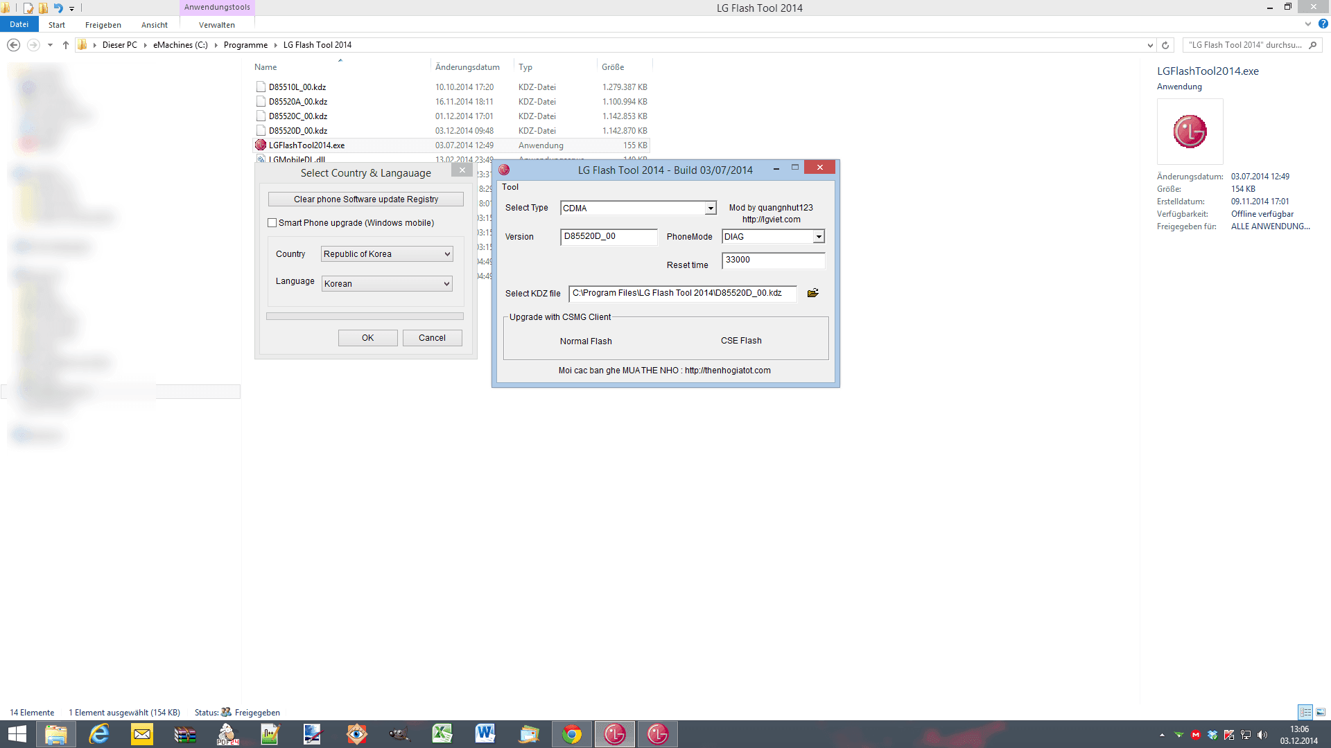

Ich komme bis zum kleinen Fenster um Sprache auszuwählen danach steht da das es nicht am USB angeschlossen ist... Aber es ist angeschlossen. Was mache ich falsch? Auch der PC suit erkennt mein G3 nicht mit USB...

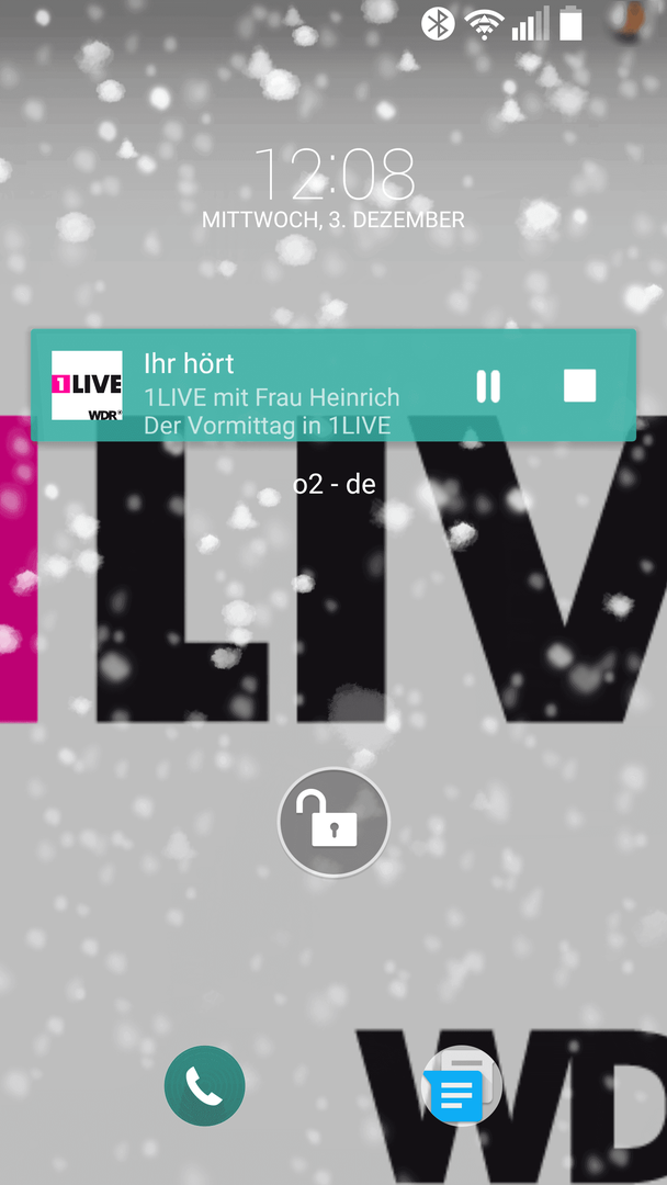

Wetteranimation "Schneit bei uns" funktioniert ebenfalls
Mal etwas genauer bitte!!
Wie hast du angefangen?
Und was ist momentan...
du musst erneut USB Debugging aktivieren unter den Entwicklereinstellungen weil die Software das zurück gesetzt hat.
Zudem habe ich eine HOST Datei geschrieben wegen dem Flash Tool was man (so mache ich es jedenfalls immer) in der Registry system32 / driver/etc austauschen sollte zum Windows Host.
Zuerst einmal den COM45 einstellen, dann die KDZ in den Flash Tool Ordner packen, USB Debugging aktivieren und das Phone in den Downloadmodus bringen mit dem USB verbinden.
Flash Tool öffnen ohne Adminrechte, KDZ einpflegen, Normal flashen, bestätigen...warten bis das Tool 100% erreicht hat und Exit erscheint.
Der Boot dauert ca 5 Minuten....erst wenn Exit im Tool erscheint das USB Kabel trennen.
Erkennt der PC das Phone nicht mehr über USB...folgendes!
Entwicklereinstellungen aufrufen und USB Debugging deaktivieren, dann auch Debugging Autentifizierung des Gerätes löschen.
Reboot....danach neu USB Debugging aktivieren ...dann geht es wieder...

USB debbuging ist an ;) ich komme bis du diesem Fenster wo man die Sprache aussuchen soll danach offnet sich das flash tool und da steht kein gerät per USB verbunden...
Das Flash Tool öffnet sich...??
Schließe das Flash Tool....zieh den USB ab....Verstehe ich gerade nicht?
Nimm mal den Akku raus und warte 10sec, dann wieder rein und starten lassen, ohne USB Verbindung.
Sollte es nicht gehen wieder in den Downloadmodus und neu installieren wie ich beschrieben habe...
Reaktionen: ShOoNuFf
Hab es hin bekommen danke! Sollte ich einen hard reset machen ? Wenn ja wie geht das :p..
Bitte eins vorweg.
Werde mal genauer in habe ich hin bekommen?
Du hast einen CSE Flash gemacht also das Telefon wurde einem Full Wipe unterzogen nun musst du es einrichten.....Wenn man einen CSE Flash macht ist auch der USB Debugging bis zur Einrichtung deaktiv und muss wenn es startet neu aktiviert werden. "IMMER" bei CSE Flash!!!
Kannst du jetzt durch das Menü / Sprache /Wlan usw sappen und das Telefon einrichten?
Ich habe einen normalen flash gemacht. Hab ein anderen USB port genommen so konnte ich die kdz flashen. Und wie gesagt normal flash. Ein Factory reset ist wohl angebracht oder?
Ne warum denn...wenn du im Phone das Lollypop Start Fenster hast für Sprache einstellen...dann hast du einen CSE Flash gemacht....oder meinst du das Fenster im Flash Tool wo man Korean Sprache hat...? Genau das ist es immer mit den undefinierbaren Mitteilungen....

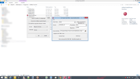

Ich meinte das fenster im flash tool. Aber das hat jetzt geklappt habe normal geflasht. Musste nichts neu einrichten, abet man sagt doch nach Software update factory reset oder?
