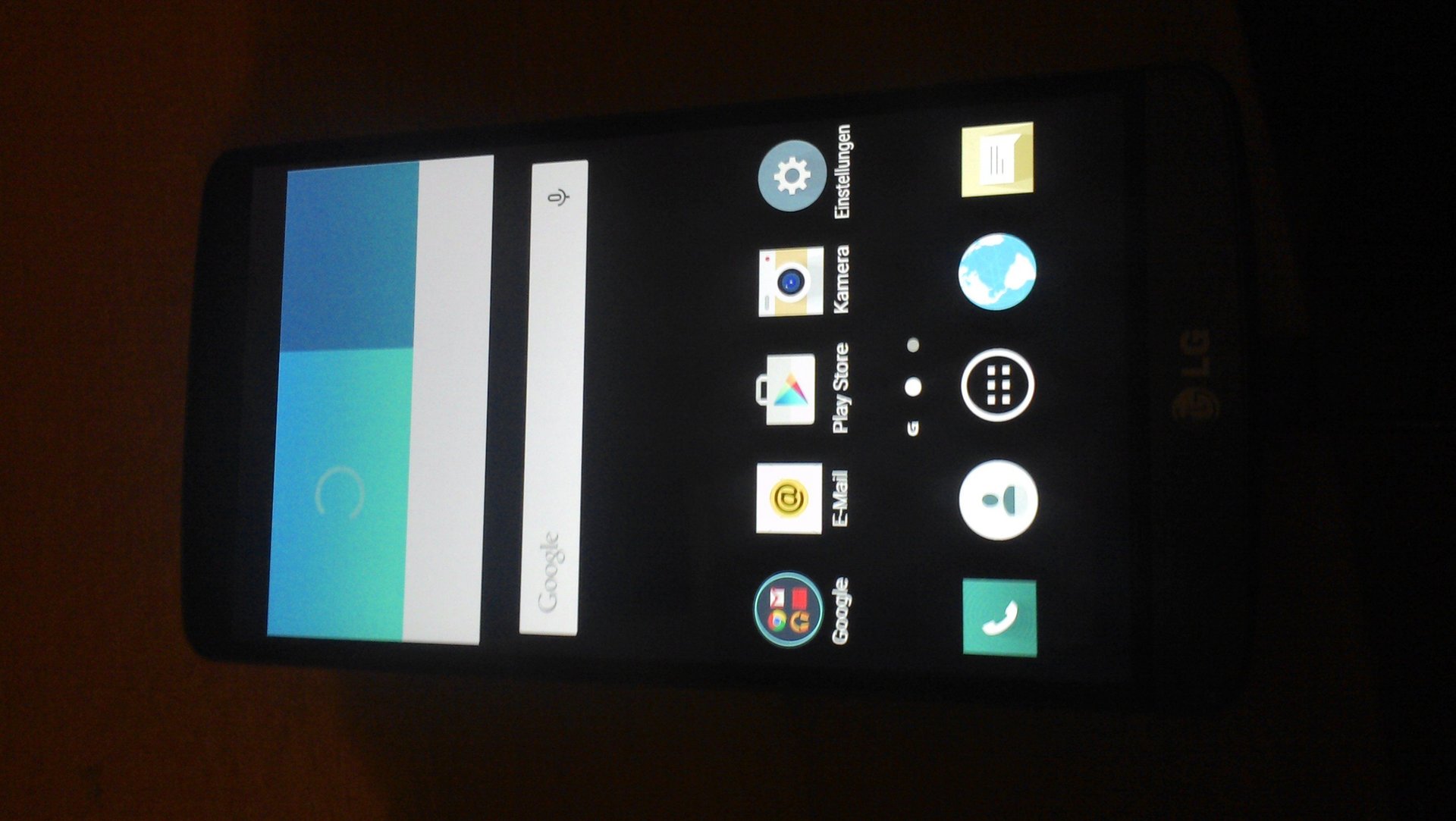

Wenn ich versuche von der 10L zur 20E zu flashen per tool, und ich dann dieses nervige Einrichten hinter mir habe, habe ich weder Statusleiste, Navileiste, noch Hintergrund bild...alles schwarz, ich kann null tun...
Ich versuche es nun noch mal mit der neusten Version...wenn es dann nicht klappt...weiß ich wirklich nicht mehr weiter..
Ich versuche es btw mit einem CSE flash..jemand einen Rat bevor ich jetzt gleich wieder flashe?
Lad Dir die 20F sauber runter. Und mach auf jeden Fall den CSE Flash.
Nochmal neu downloaden.
Genau das war nun mein Vorhaben, was mich nur eben wundert ist, dass bevor ich von Custom wieder auf stock kk wechselte, diese besagte 20E wunderbar funktionierte...also auch genau diese 20E, ich musste sie nicht vorher neu runterladen..
Naja, mal sehen wie es nun mit der 20F aussieht.
Ich hätte gerne Screenshot's gemacht, aber nicht mal das funktionierte..
So sieht es dann nun auch mit der 20F aus.....ich bin ratlos..
auch nach neustarts etc, werde ich nicht nach PIN für sim o.a gefragt...

Und wenn Du nochmal einen Werksreset durchführst?
Reaktionen: Speea
Ist nun mein nächstes vorhaben, starte es gerade mal ohne Sim...mal sehen, die scheint ja für die ROM ohnehin zwecklos zu sein..
Wenn der Reset nicht hilft, würde ich auf defekten Speicher tippen. Dann ab zum Hersteller damit.
Am Speicher kann es nicht liegen, da die KK KDZ's einwandfrei rennen..
ein zurück setzen ist nicht möglich, da nach dem drücken und bestätigen einfach nüscht mehr passiert....
kleiner spaß noch am rande....ich wette mein LG g3 ist das schnellste ;)....das ding geht ab wie flitzekacke, warum? weil nüscht da is was etwas beansprucht..
Hast du die V20F nun mit CSE mal geflasht? Denn immer nur drüber bügeln ist auf die Dauer nichts. hab jetzt nicht genau rausgelesen ob du CSE geflasht hast.
eine Reset kannst du ja auch über die Hardwaretasten auf der Rückseite machen. Handy ausschalten, Power und volume Minus Taste gleichzeitig drücken. Sobald das LG Logo kommt Power Taste kurz loslassen (so ne sekunde) und gleich wieder drücken, und warten bis die Aufforderung zum Reset kommt.

Ich habe jetzt nochmal per CSE geflasht, aber diesmal ohne SD und Sim, mal sehen...zumindest ist mein g3 nun auf koreanisch...sollte es nicht geklappt haben, versuche ich den reset per tastenkombi.
Der ursprüngliche Beitrag von 18:30 Uhr wurde um 18:44 Uhr ergänzt:
Auch das ohne erfolg...
