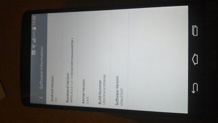

Versuche gerade noch die 20A (schon geflasht, bereitet gerade apps vor)...danach lass ich das g3 erstmal abkühlen, und dann gehts weiter.
Der ursprüngliche Beitrag von 18:54 Uhr wurde um 18:57 Uhr ergänzt:
danke an alle die versucht haben zu helfen...die rooted 20A funktioniert...

Sag mal? Was gibt es da "böse" zu werden? Einen bereits laufenden flashvorgang bricht man nicht ab! Da bringt dein böse werden auch nichts!
Und JA die V20A läuft, und die habe ich ebenfalls über CSE per Flashtool geflasht!
Auf solch eine Hilfe von dir kann ich gerne verzichten Patrick P.
An den Rest, danke.
Die 20 A ist gerootet und ist eine KDZ... Habe ich das so richtig verstanden???
Ja hast du.
Es handelt sich dabei NICHT um die aus diesem Thread, ich kann dir aber auch nicht mehr sagen wo ich sie her habe, da ich diese vor längerer Zeit geladen habe.
Es handelt sich dabei um die besagte Lolipop Rom BEVOR ich zu Custom wechselte.
Ende jetzt, sonst landen wir im off-topic...isch doch alles gut? lolipop rennt nun und gut is...
