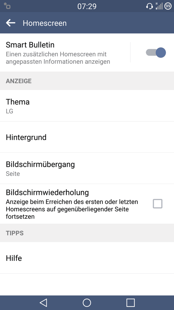

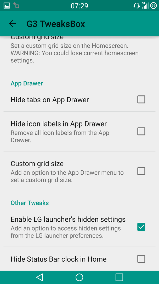

Ich nutze nun seit 2 Tagen die TweaksBox für Lollipop (1.4 RC2).
Und ich komme einfach nicht in die versteckten Einstellungen vom LG Launcher.
Diese sind aktiviert, erscheinen allerdings nicht auf.
Ist dies eventuell ein Bereich der Mod, welche noch nicht Lollipop kompatibel ist, oder liegt es an der von mir genutzten LionRom 4?
Hat damit schon jemand Erfahrungen gesammelt?
Danke!

@Purermehr
Einstellungen - Anzeige - Homescreen = Ganz unten sollten die Hidden Settings auswählbar sein.
Ich weiß, unter KitKat befindet es sich dort. Nur unter Lollipop ist es zumindest bei mir nicht zu erreichen, siehe Screenshot.
Hab die Cloudy 2.5 drauf und Xposed mit der G3 Tweaksbox. Funktioniert soweit auch alles. Nur wenn ich in der Box die Rastergröße des Standardlaunchers ändern möchte, bzw eine zusätzliche Option im AppDrawer Menü hinzufügen möchte, um die Rastergröße des Drawers zu ändern, tut sich nix. Es ergibt sich einfach keine Änderung nach erfolgtem Neustart. Also weder hat sich die Rastergröße auf dem Honescreen geändert, noch tut sich eine neue Option im Drawer Menü auf. Kann mir jemand weiterhelfen?
Das liegt höchstwahrscheinlich an der Cloudy.
Ich hatte gestern kurz die Stock v20p installiert und bei der ging es dann wieder die hidden sttings des Launchers zu nutzen.
Ich tippe mal darauf, dass die Einstellungen zum Launcher bei der TweaksBox nicht funktionieren, weil die ganzen ROMs sich einiges vom G4 ausleihen und portieren.
Im Moment heißt es wohl nur entweder oder...
Reaktionen: Lennert83
Ah, alles klar. Das macht Sinn.
