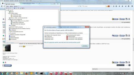

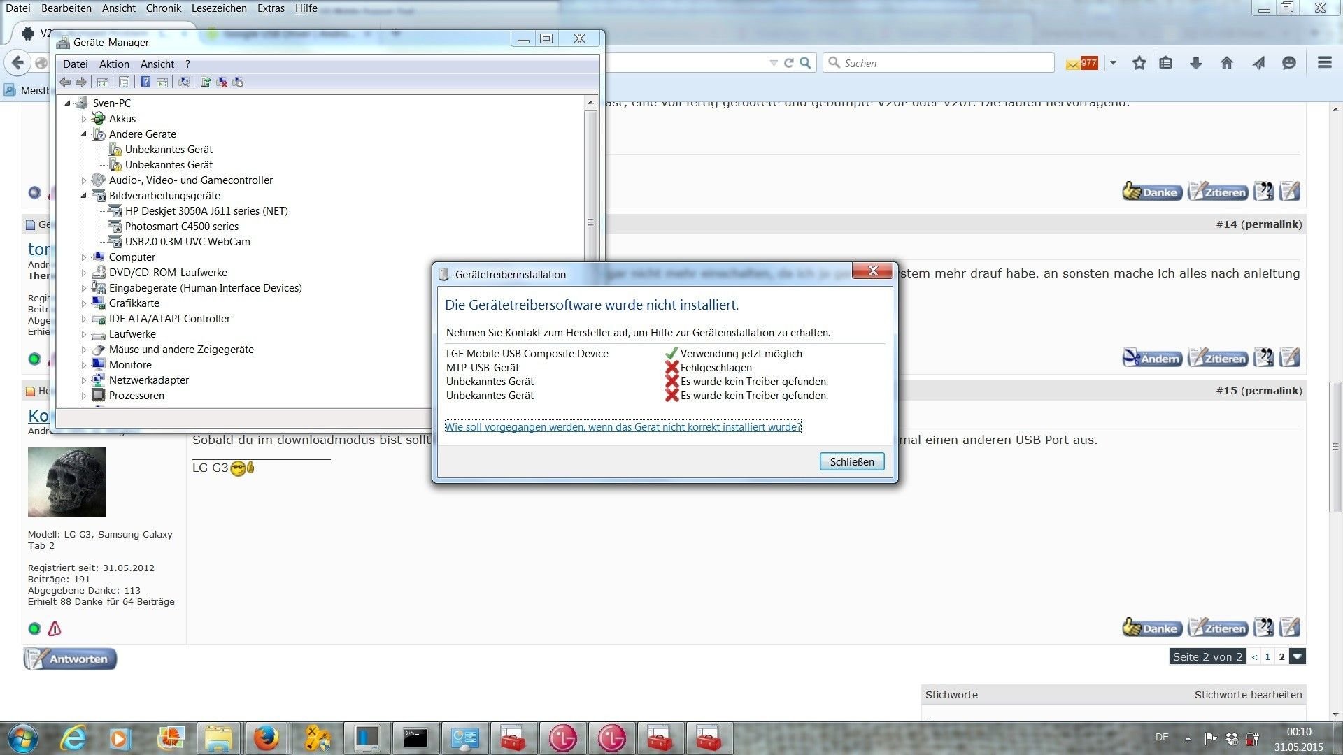

So sieht es bei mir aus wenn ich im download modus bin. Im geräte Manager sind nur unbekannte Geräte und in der Taskleiste meckert er auch. ich habe genau das installiert so wie es in der anleitung steht

dann lad dir jetzt sofort die lg treiber fürs g3 und probiers nochmal
sollte das fehlschlagen lad dir die treiber für adb/fastboot und starte dein windows neu
Installiere dir auch mal die LG PC Suite (die aktuellste) die installiert auch noch Treiber mit.
Ansosten wie gesagt die aktuellsten LG Treiber runterladen und installieren. Danach PC neustarten.
Evtl bei nem Kumpel mal eine anderes Betriebssystem probieren
Aber eigentich, da der erste Treiber ja installiert wurde, müsste es dennoch gehen. Geh mal in den Download Modus, verbinde das Handy mit dem PC und starte das Flash Tool mit dem CSE Flash. Falls eine Meldung kommt, das du nicht mit dem Server verbunden bist, das kannst du ignorieren und weiter laufen lassen. Du siehst dann am Handy den Fortschritt
der treiber, welcher beim anschließen des geräts durch win7 automatisch installiert wird, ist allerdings nicht immer dafür geeignet dein gerät zu flashen... meist (wenn nicht sogar immer) wird nur der mtp treiber installiert, d.h. kein adb, keine verbindung per downloadmodus etc.
