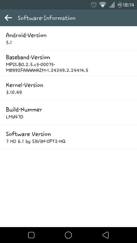

Also ich habe die 6.1 drauf. Alles ist Flat und die analoge Uhr ist auch nicht dabei. Man muss aber von V5.0 kommend einen Full Wipe machen für die 6.0 oder 6.1.
Wenn man die V6.0 schon drauf hatte, genügt ein Dirty Flash.

Screenshot

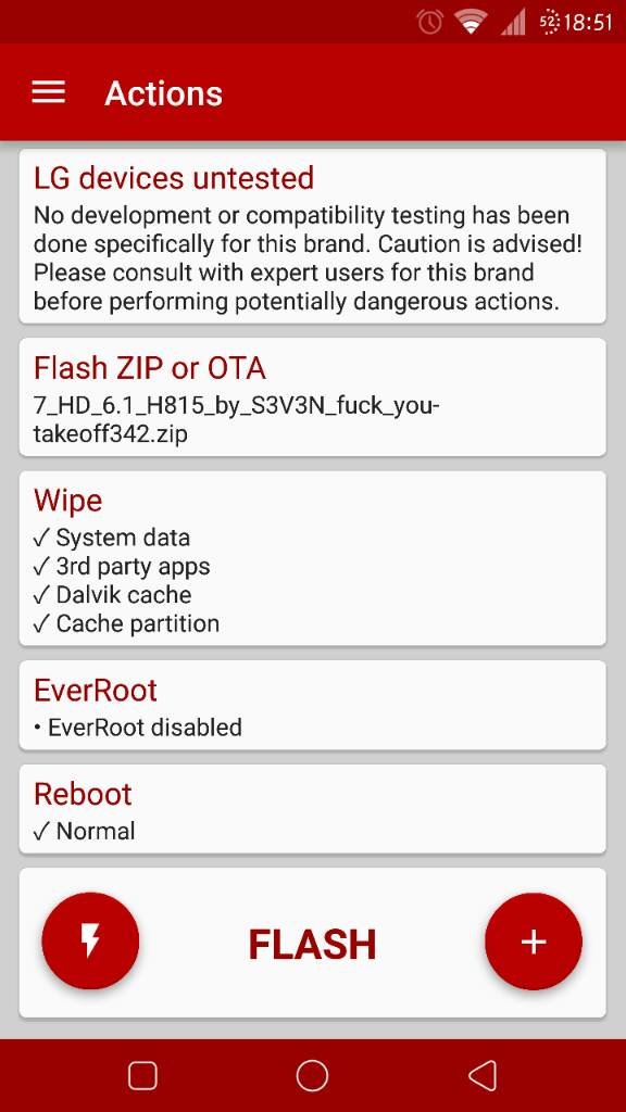

Wenn ich flashe, dann schaut das so aus.

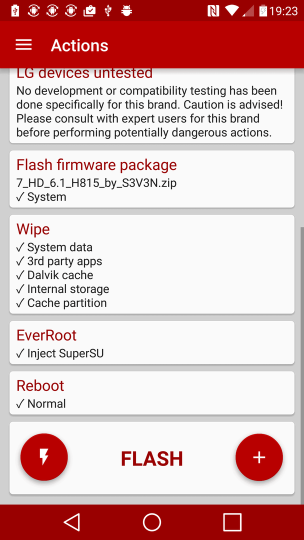

Wenn FF das Archiv gescannt hat, hast du alle Haken an oder den untersten aus?
Mist, sieht bei mir doch anders aus :(
Ever Root ist bei mir Disable und internal Storage Wipe ich auch nicht
Reaktionen: AMG Design

Würde ich dir auch vorschlagen. Eine originale KDZ mit Flashtool draufziehen. Aber einen CSE Flash machen. Beim CSE Button im Flashtool wird alles Platt gemacht auch der interne Speicher wird formatiert. Dann eine rooted Image flashen und dann die CustomRom neu flashen.
