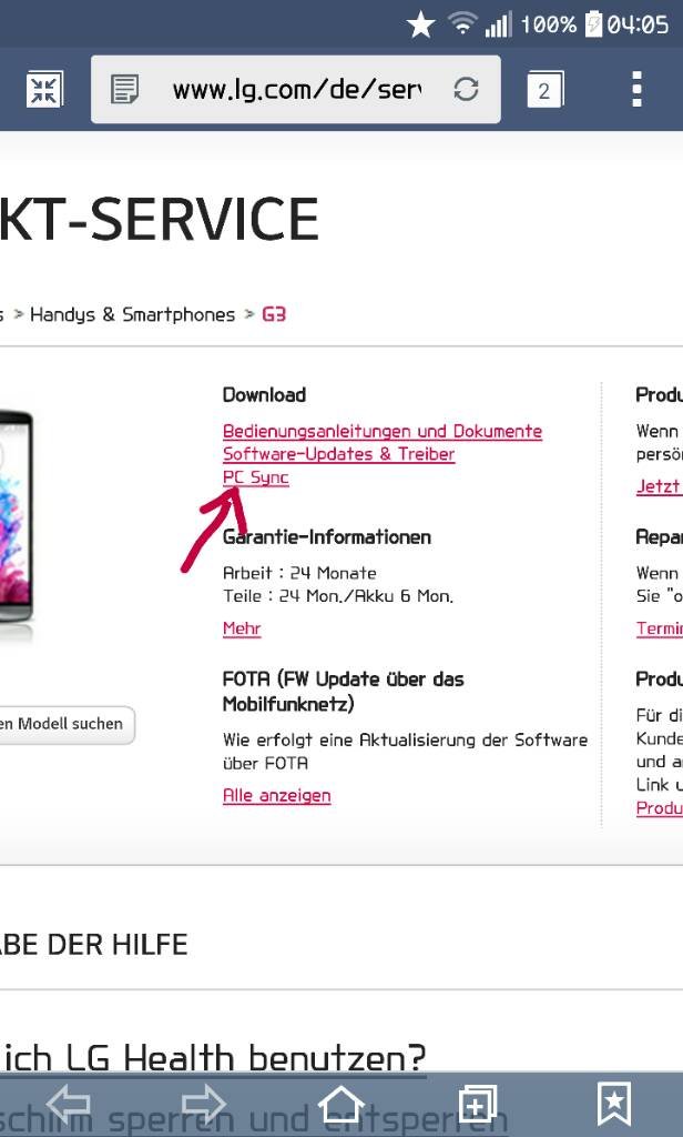

Pc Sync klicken und dann dein Betriebssystem auswählen und downloaden.

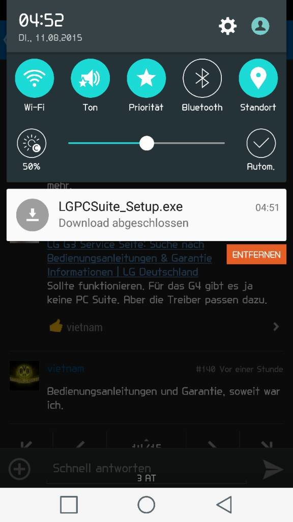

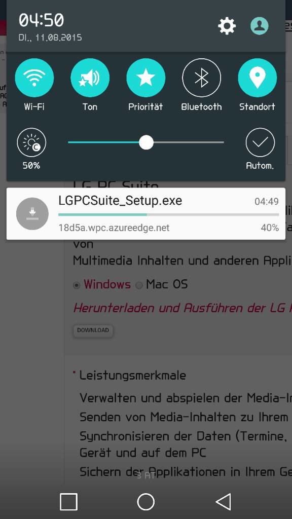

Ok. Dachte ich mir schon. Mit dem Handy geht es nicht.
Mal abgesehen davon, dass du die LG Suite sowieso am PC brauchst ging der Download bei mir schon übers Handy.
Warum ich das mit dem Handy downloaden will/muss, muss ich jetzt nicht ausführlich hier erklären. Mein Browser lädt automatisch die mobile Seite. Damit geht es nicht.
Oben rechts im 3 Punkte Menü auf Desktop Version umstellen, dann klappt das.
