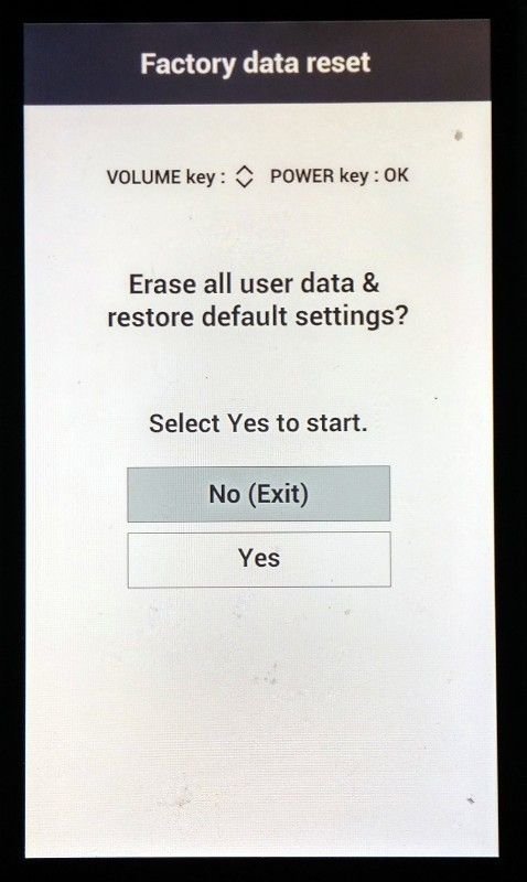

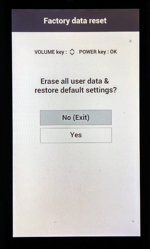

Dann kommst Du genau so, wie ich es auf der ersten Seite bschrieben habe, ins TWRP:
- L90 ausschalten
- POWER und VOLUME DOWN gemeinsam drücken
- wenn LG Logo erscheint, beide Tasten loslassen und und sofort beide Tasten erneut drücken und gedrückt lassen
- nach einiger Zeit öffnet sich der "Factory data reset"-Bildschirm
- dort über die VOLUME-Taste bei "Erase all user data & restore default settings?" YES wählen und mit der POWER-Taste bestätigen
- bei der nachfolgende Sicherheitsabfrage "Erase all user data & restore default settings? Select Yes to start." nochmals YES wählen und mit der POWER-Taste bestätigen
- nachfolgend erscheint die Bildschirmmeldung "Factory Reset Processing..."
- und nach kurzer Zeit die TWRP-Oberfläche
pio3
