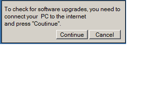

Das Lgmobile tool behauptet das ich keine Internetferbindung habe?
Hast du denn eine? Ist das erste mal dass jemand Probleme damit hat.
Gesendet von meinem LG-P880 mit Tapatalk 2
ja ich habe eine aktive Internetferbindung
und das Problem habe ich zum ersten mal
das Programm geht mittlerweile wieder
doch mein pc sagt immer wenn ich versuche zu flashen es ist ein schwerwiegender Fehler aufgetreten ich soll den LG service kontaktieren.
Vielleicht wäre es das beste, wenn du das wirklich tust ;)
Eine andere Möglichkeit wäre, wenn du das Flashen mal mit einem anderen PC versuchst, optimal wäre mit Windows 7 weil es damit die wenigsten Probleme gibt :)
