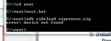

okay, ich habe ja nicht wirklich damit gerechnet, dass es beim ersten anlauf klappt.
  • habe 4.1.2 drauf
  • root runtergeladen, auf c:\ entpackt
  • handy mit "update per ADB" gestartet
  • root.bat per doppelklick gestartet
Dos-Fenster ist für einen winzigen Moment zu sehen - und dann ... NIX :sad:

attachment.php
okay. superuser.zip ist aber im verzeichnis
:crying:
Sind die richtigen Treiber installiert und hast du den debug Modus aktiviert?

Treiber hatte ich schon drauf. Kann ich ja nochmal schauen, ob es einen neueren gibt. Liegen die aktuellen auf der LG-HP?
USB-Debugging hatte eingeschaltet, um das backup mit Helium zu machen.
Habe ab und an gelesen, dass Windows 7 Probleme macht, zumal ich ein 64bit-System habe ...
Hier liegt noch ein WinXP-Laptop rum. Kann ja mit dem mal probieren.
Aber vielleicht fällt euch ja noch was ein..
Ja, diese Art Anleitungen gibt es hier einige - genau bin ich auch vorgegangen ... aber? - Jeeeht nich. Mist!!!
nach dem Doppelklick auf root.bat rührt sich nix.
Auf dem Handy steht:
"Now send the package you want to apply to the device with "adb sideload <filename>" ..."
Habe jetzt noch eine andere root-Version ausprobiert (j794_root.rar) - hätt ja klappen können ...
Erkennt der PC das Handy? Und versuch mal einen anderen USB Anschluss.

Ich würde das alles mit dem all in one tool machen ist eigentlich der einfachste weg.
und ich hab auch win 7 64 bit keine Probleme bzg. USB, aber mann sollte nach installation solcher win 7 ruhig mal neu booten hilft manchmal wunder, das Problem betraf wohl eher win 8 hab ich aber noch nicht getestet, da ich das wohl überspringen werde, wie jedes zweite win in der Vergangenheit.
Und unbedingt auf USB port achten der alleine genutzt wird Sprich wo keine anderen Stromfresser(z.B GamerTastatur) dranhängen.
Achja und allgemein, ich glaub die meisten hier nehmen die 20 B Stockrom als Augangsbasis
Okay - die Erste Hürde wäre genommen. Habe den Rechner neu gestartet und den Treiber neu installiert - hat geklappt!!!
