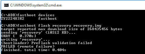

Danke für die Anleitung. Funktioniert bei mir leider nicht - Windows 10
Bin streng nach Vorlage vorgegangen, Teiber aktualisiert, Bootloader entsperrt, ADB, alles da
Wenn ich in den fastboot-modus gehe habe ich einen umgefallenen Androiden am Schirm. Ist da so in Ordnung?
Flashen lässt sich das recovery nicht (ich habe es zuvor auf recovery.img umbenannt - was ja nicht weiter stören dürfte wenn man das richtige command eingibt.)
Edit: Wer lesen kann ist klar im Vorteil, Es war der Bootloader noch nicht entsperrt. Ich konnte nun den Bootloader entsperren und habe dies gleich mit dem WinDroid Universal Android Toolkit geschafft. Letzteres hat mir nämlich vorgegaukelt, dass dass der Entsperrvorgang abgeschlossen sei. Ich hatte allerdings den falschen Unlock-Key eingegeben gehabt.
Jetzt geht´s mit Root und Recovery weiter.

Wollte vorhin (vor deinem Edit) schon fragen, ob der BL wirklich offen ist. Die Meldung sieht nämlich so aus, als wäre er noch zu.
