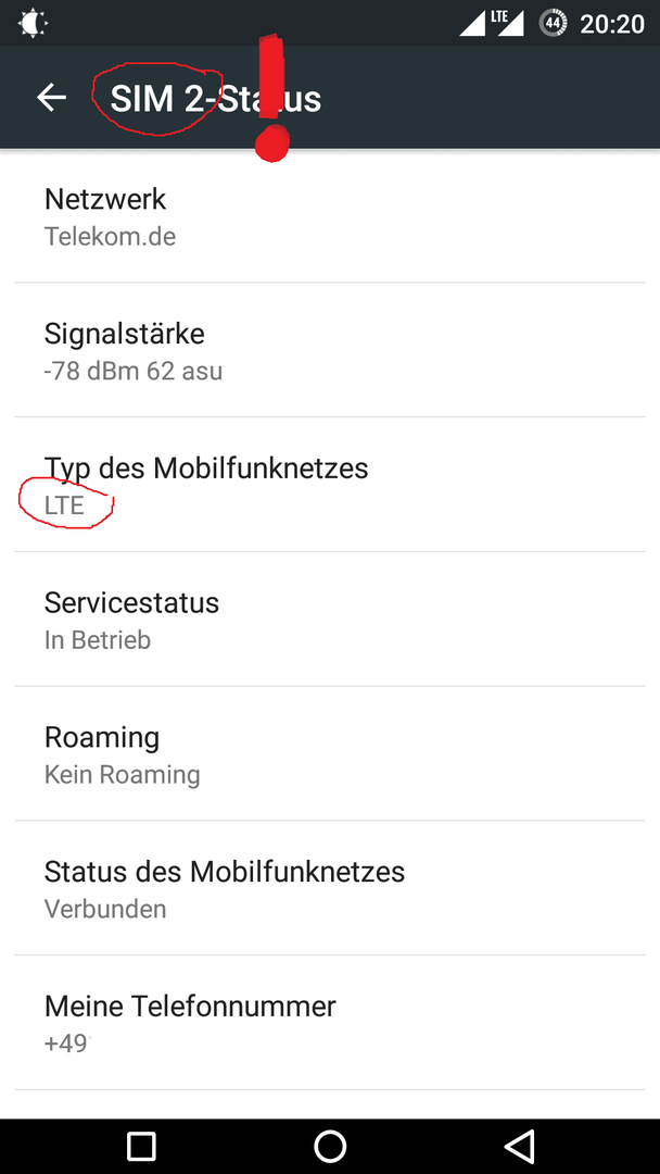

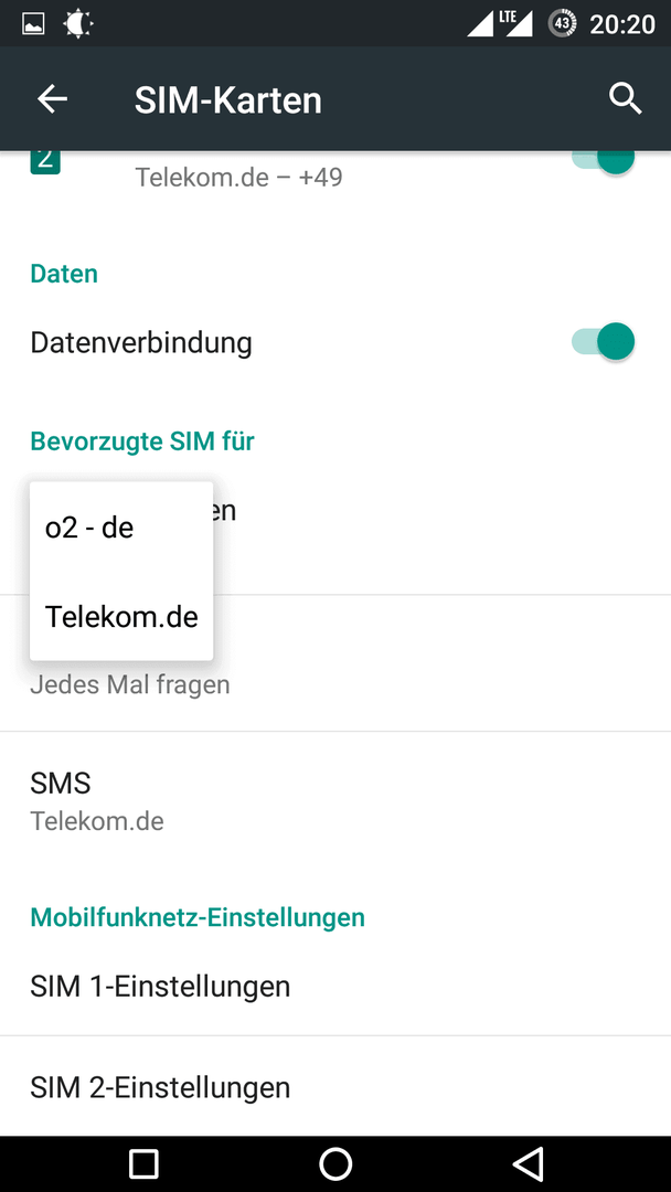

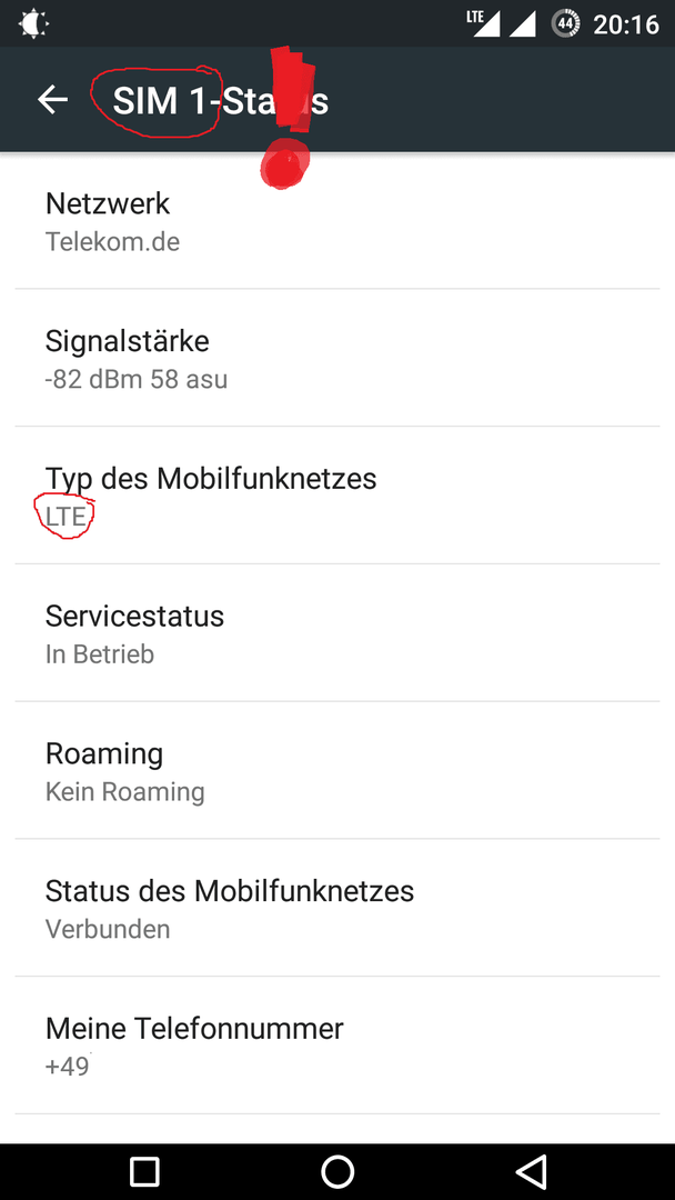

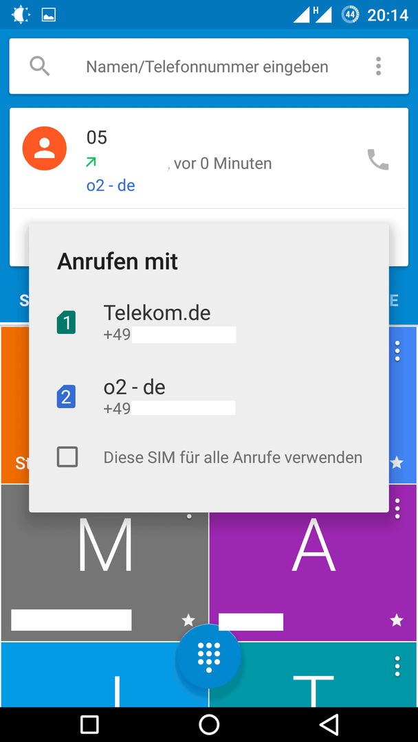

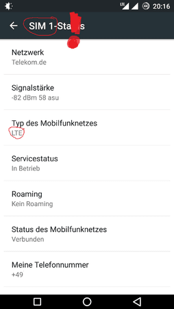

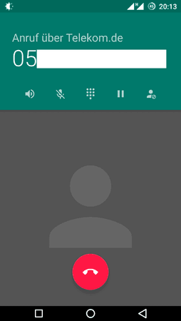

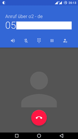

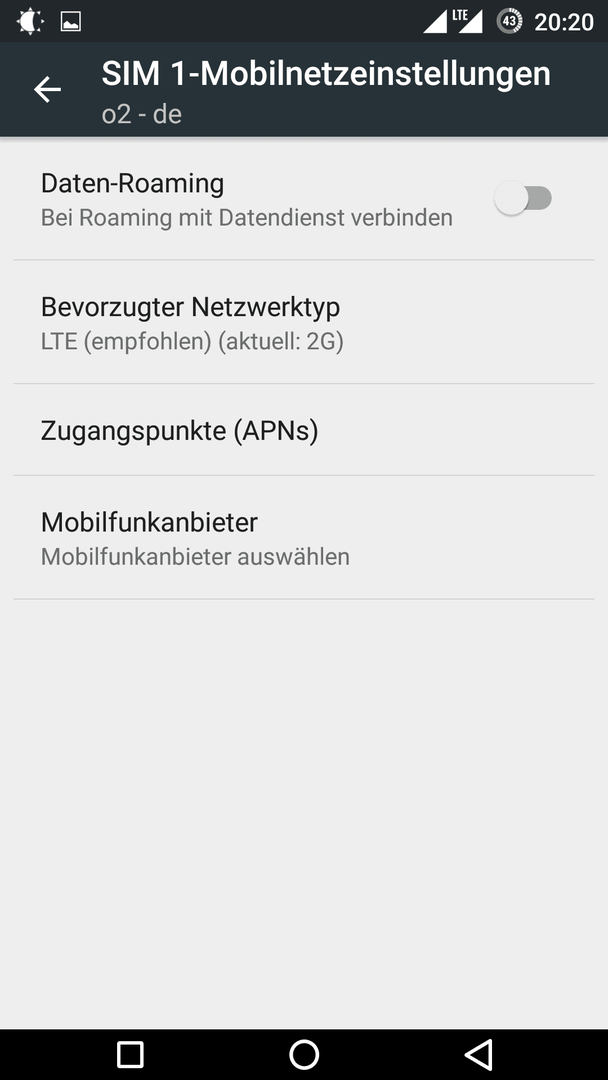

Ich bringe bisschen Licht ins dunkle.
Getestet mit der PAC-Man ROM (Beta 18.09.15)
Mobile Daten:
Beide SIMs sind LTE Fähig aber NICHT gleichzeitig.
Ist bei einer SIM 3g/4g aktiviert funkt die andere SIM ausnahmslos auf 2g. Auch beim telefonieren!
Ich musste die Telekom SIM zum LTE Test tauschen da die o2 Karte nicht LTE fähig ist - daher die rote Markierung in den Screenshots!
Telefonieren:
Funktioniert mit beiden
Man kann einstellen ob eine SIM bevorzugt wird oder ob man vor einem Anruf gefragt werden möchte, welche SIM genutzt werden soll.
SMS:
Das gleiche wie beim telen
Habe dazu paar Screenshots gemacht.
Anruf D1.png Anruf Nachfrage.png Anruf o2.png SIM 1 LTE.png SIM 2 LTE.png Sim Einstellung.png SIM Menü.png
