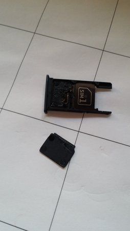

habe heute mein Moto X Play bekommen und wollte kurz per Bildern zeigen was ich gemacht habe, um ein Dual-Sim-Phone zu bekommen ;)
Vorweg:
Ihr seid für eure Modifikation selber zuständig ich übernehme keine Haftung!

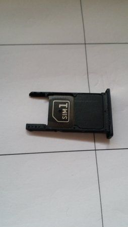

Folgendes Bild zeigt den Originalzustand:
Es ist jetzt wohl etwas verändert vom Aufbau. Da es eine feste Kappe ist die nur noch per Doppelkleber gehalten wird.
Es fehlt also der lederartige Schutz oben drauf, der hier im Thread schon erwähnt wurde.

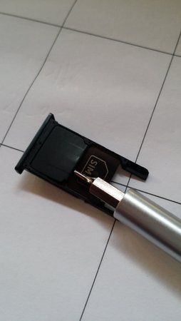

Damit man überhaupt Bewegung rein bekommt nimmt man einen sehr dünnen Schraubenzieher und geht mittig von der Sim1-Lade (dort ist ein kleines Loch) unter das Plastikstück, welches die zur Sim2-Lade versperrt. Dann geht man leicht von links nach rechts, um den Kleber zu lösen und dann das Plastikelement nach oben abzuhebeln.
Dann muss man nur noch den Doppelkleber von der Sim2-Lade befreien. (Mit dem Daumen rubbeln)

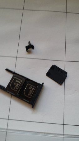

Wenn man alles mit Ruhe und Geduld gemacht hat sollte es so aussehen.
Oben sieht man den restlichen Kleber und rechts das Plastikstück was vorher in der Sim2- Lade steckte.
Unten dann eine Dual-Sim Lade für zwei Sim-Karten ;)
Viel Erfolg
