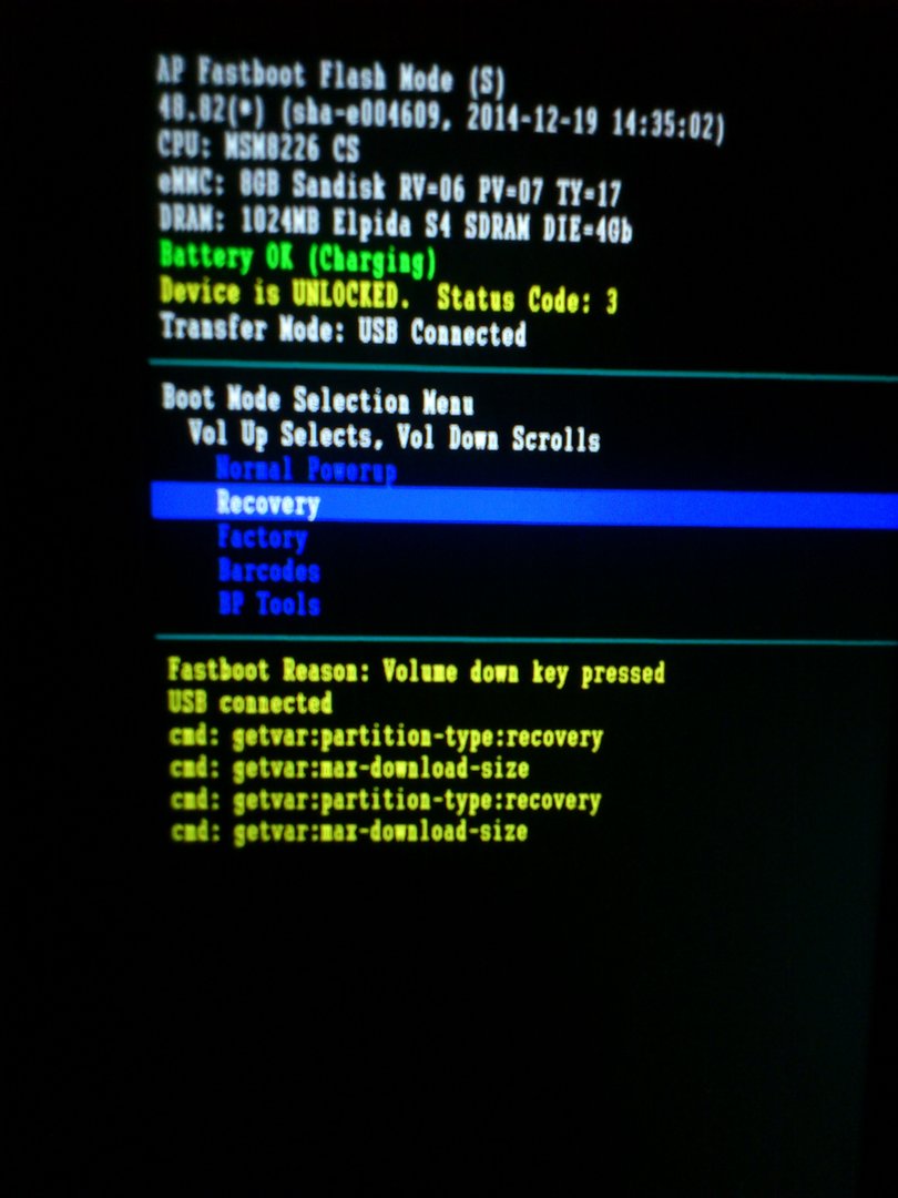

Selbes Problem hatte ich auch, bin dann auch hin und hab 4.4 wieder installiert und dann auf 5.02 aktualisiert, leider aber hat sich bei mir nichts verbessert, ich flashe über das Motorola Tool die recovery.img und danach die twrp.img, mein Gerät zeigt dabei folgendes an (Anhang).
Sobald ich dann diesen Punkt mache "Nun geht ihr zu der "Tool" Section rechts, wählt "Fix Boot Logo" und drückt "Do it"." startet das Gerät neu und ich bekomme dieses Tote Android Figur zu sehen. Danach startet es dann wieder neu, allerdings habe ich keinen Root Zugriff. Was mache ich falsch?

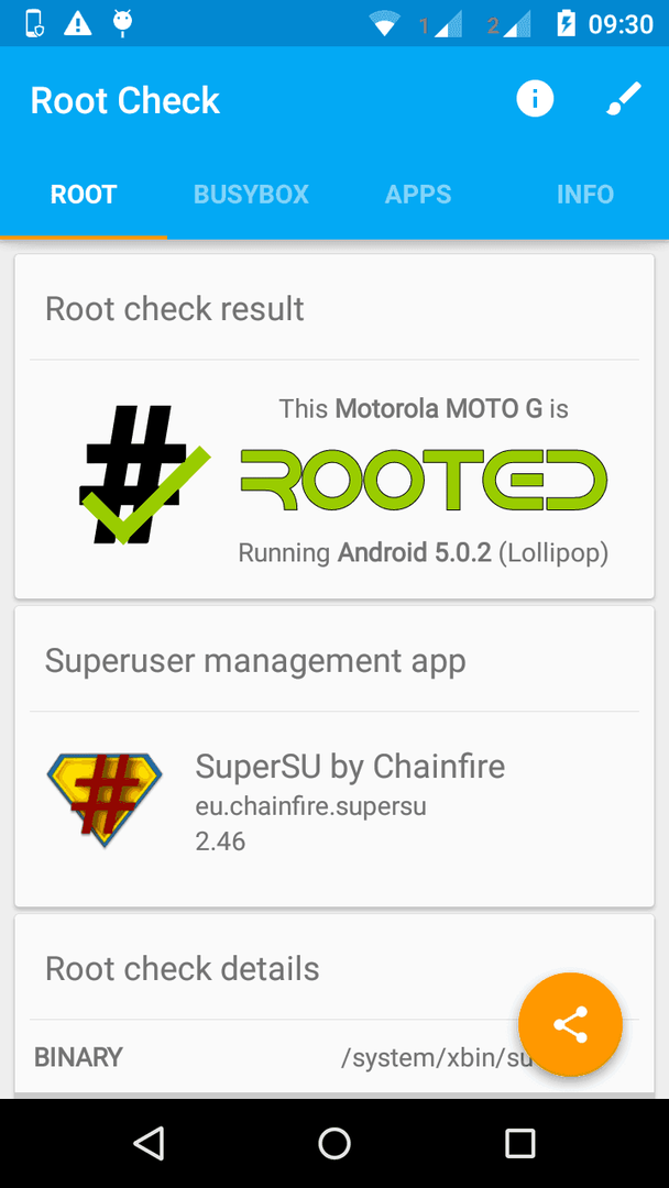

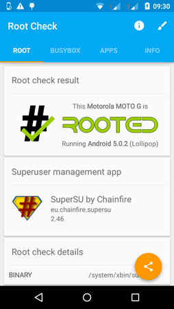

Jetzt hats endlich funktioniert, man darf das Handy nicht mit "fastboot reboot" rebooten sondern muss aus dem Bootloader auf "Reebot" klicken sobald man "fastboot flash recovery twrp.img" geflasht hat.
