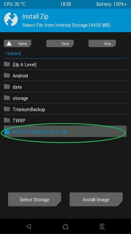

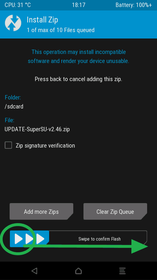

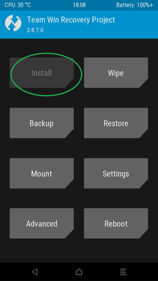

Du musst die SuperSU nicht in deinem "C:"-Laufwerk entpacken, sondern die .zip-Datei, so wie sie ist, von deinem Rechner auf dein Phone kopieren.
Dann startest du auf dem Phone in das zuvor dort installierte TWRP Recovery, wo du unter "Install" dann diese kopierte Datei antippst (SuperSU-xyz.zip). - Dadurch wird sie installiert und du hast dein Phone gerootet.
Reaktionen: sMiRgL
Nicht entpacken!! Zip's so wie sie sind ins ( / ) Verzeichnis schieben und mit Recovery von dort flashen

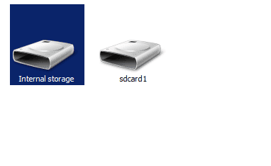

also einfach hier rein kopieren, Richtig?
Windows Explorer (Dateimanager) öffnen
Dort XT1068 öffnen (dein Phone)
Internal Storage ist der Speicher des Phones:
Doppel-Maus-Klick öffnet diesen (Internal Storage)
Hierhin dann die SuperSU.zip-Datei vom Rechner kopieren
Dann das Phone in das TWRP Recovery starten (Deins sieht anders aus, die Funktion ist aber die selbe):
Screenshot_2016-02-03-18-08-40.png Screenshot_2016-02-03-18-08-58.png Screenshot_2016-02-03-18-17-15.png
Reaktionen: sMiRgL und aabbc1

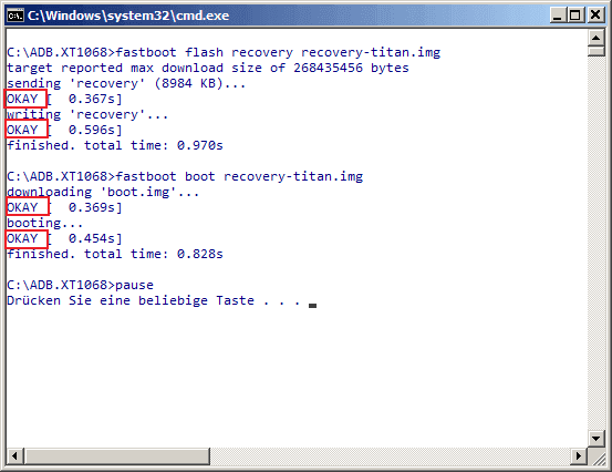

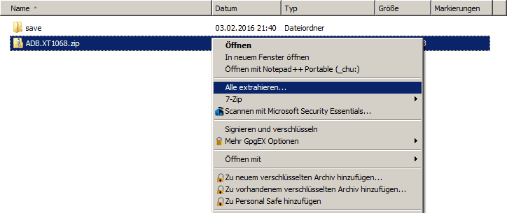

Die SuperSU-xyz.zip liegt im internen Speicher des Telefons. Zuerst habe ich die "StockRecovery" über das Moto Tool aufgespielt und dann die "recovery-titan". Anschließend wie beschrieben bei Tools "Fix Boot Logo" ausgewählt und auf "Do it" geklickt. Das Moto G2 startete daraufhin neu. Allerdings ganz normal. Wenn ich es dann herunterfahre und über den Lautstärkeregler und Power anschließend Recovery auswähle, dann kommt kurz das Motorola Logo, gefolgt von dem auf dem Bauch liegenden Andy (sorry falls ich nerve und Danke nochmals)!

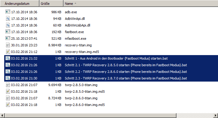

  • Lade dir folgende .zip-Datei herunter:
    Dropbox - ADB.XT1068.zip
  • Die Datei entpackst du auf dem Rechner, so dass du ein Verzeichnis ADB.XT1068 hast, in dem alle Dateien liegen. - Wo du das machst, ist egal.
    In diesem Verzeichnis sind 4 .bat-Dateien (von Android in den Bootloader starten, 3 verschiedene TWRPs flashen und dann gleich starten) - Die Dateien funktionieren alle mit Maus-Doppel-Klick
  • Dann verbindest du Phone und Rechner miteinander mit dem USB-Daten-Kabel
  • Dann startest du das Phone manuell in den Bootloader (in den Fastboot Modus) oder mit Datei "Schritt 1 ...bat"
  • Dann klickst du doppelt auf jeweils eine der "Schritt 2.x ...bat" - Dateien (immer nur eine, dann abwarten, ob das TWRP startet) - Wenn es nicht startet, dann gehst du wieder manuell in den Bootloader (vorher immer Kabel abziehen) und versuchst die nächste

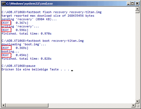

1. Das von Schritt 2.1 hat funktoniert
2. Ja, nachdem ich Schritt 2.1 ausgeführt hatte, hat sich das TWRP Recovery gestartet und ich habe die SuperSU.zip installiert
3. Root hat geklappt, nehme ich an, da es mir hier bestätigt wird!
