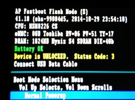

nach dem versuch das Moto g von Lollopop auf Kitkat downzugraden startet das Gerät nicht mehr. Beim Downgrade und bei jedem Versuch eine Firmware aufzuspielen treten folgende Fehler auf:
  • Image is too large
  • hab check failed for tz
  • Mismatched partition size (boot)
  • hab check failed for primery_gpt
  • Image error line
Mit adb kann ich nicht auf das Gerät zugreifen und ins recovery komme ich auch nicht mehr, lediglich mit (m)fastboot lässt sich arbeiten.
vielen Dank
Ich bin jetzt kein Profi bei solchen Fragen, aber ich würde meinen, dass sich dein Handy noch irgendwie retten lässt. Da fastboot noch geht, könnte ich mir vorstellen, dass evtl. ein neuflashen bzw. flashen eines anderen Recoverys und dann eine andere ROM auszuprobieren etwas bringen könnte. Ist aber lediglich eine Vermutung, bin wie gesagt kein Profi.
