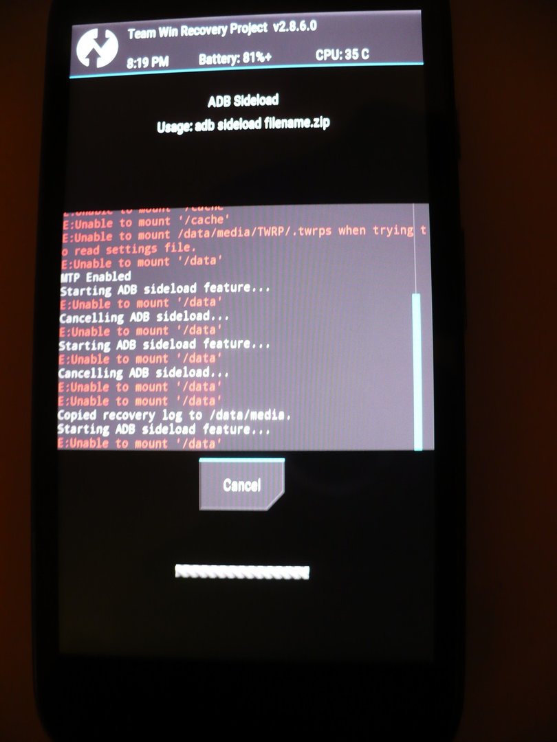

hilfe, ich habe mein moto g jetzt endgültig geschrottet, glaube ich.
versuche mal chronologisch aufzulisten was ich gemacht habe:
stock rom damals 4.3
bootloader unlocked + root (vor ewigkeiten)
OTA auf 4.4.4
Versucht CM12 zu installieren (bootloop)
über twrp backup zurück auf 4.4.4 stock rom
der anleitung hier gefolgt, zunächst mit 1.bat. nach dem bootloop 2.bat probiert. auch bootloop wegen fehlerhafter installation (failed to validate system image. invalid piv signed system image)
fastboot geht noch, treiber funzen, handy wird erkannt (+akku lädt). also: twrp neu geflasht - recovery startet wieder ABER sideload geht nicht (whs wegen fullwipe)
laut meinem verständnis hab ich das handy einigermaßen zerstört und die einzige möglichkeit ist,irgendwie das sideload zum laufen zu bringen, damit ich eine custom rom oder das backup aufs handy packen kann um dann über die recovery nochmals zu flashen. korrekt? oder gibt es noch irgendwelche möglichkeiten, eine twrp backup fastbood/adb zu flashen?
zwischenfazit: nie wieder handys ohne externen sd-slot.
bitte nachfragen, falls mehr infos gebraucht werden. benutze jetzt bis auf weiteres mein galaxy ace 2 mit cm11 :v
