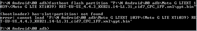

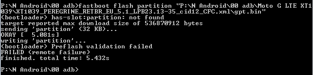

Ich habe auch schon den vollständigen Werksreset über Fastboot versucht.
Auch hier erhalte ich dauernd Fehlermeldungen.
Ausprobiert habe ich
- (Moto G LTE XT1039) RET-EU-SS_4.4.3_KXB21.14-L1.31_cid7_CFC_1FF.xml.zip
- (Moto_G_LTE_XT1039)_RET-EU-SS_4.4.4_KXB21.14-L1.46_cid7_CFC_1FF.xml.zip
Hier erhalte ich auf dem Hany keine Fehermeldung, aber im CMD-Fenster:
target max-sparse-size: 256MB
sending 'recovery' (10240 KB)...
OKAY [ 5.319s]
writing 'recovery'...
(bootloader) Failed to erase partition
(bootloader) Failed to flash partition recovery
FAILED (remote failure)
finished. total time: 10.710s
