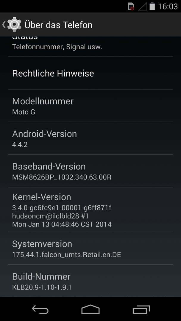

Was sagt die Basebandversion?
Wo finde ich die nochmal ?
Telefoninfo (ganz unten bei Einstellungen) -> Basisbandversion.
Reaktionen: iTzZent
Msm8626bp_1032_340.63.00r
Die Sim Karte ist gerade nicht eingebaut, da ich sie in meinem S4 Mini verwende und ich jedes mal das Akku ausbauen muss, um an die Sim Karte zu kommen.
