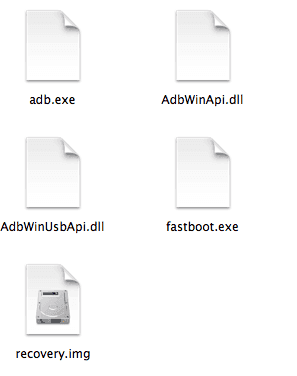

Ich habe hier einen Screenshot eingefügt, welche Dateien alle in dem Ordner enthalten sein müssen, auf den sich die Befehle für das recovery beziehen.
Danke Ziggie,
die Dateien sin alle vorhanden + die Recovery img aus deinem Download Link .
Aber trotzdem komme ich nicht weiter .

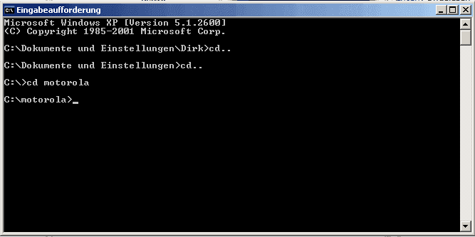

Folgendes Vorgehen:
  • Erstelle unter dem Hauptverzeichnis C: auf Deiner Festplatte den Ordner motorola
  • Packe die Dateien dort hinein
  • Dann öffnest Du bei Windows (bei mir XP) unter Programme Zubehör das Programm Eingabeaufforderung
  • Dann gibst Du die Befehle ein, wie im Screenshot gezeigt.
  • Dann bist Du im richtigen Ordner.
  • Nun kannst Du die Befehle wie oben beschrieben eingeben
  • fastboot flash recovery recovery.img
  • Warten bis Vorgang beendet ist
  • fastboot reboot
  • Nun müsste das Handy neu starten
Detaillierter kann ich es nicht mehr beschreiben. Das müsste so klappen. Ansonsten bin ich am Ende mit meinem Latein, sorry. :)
