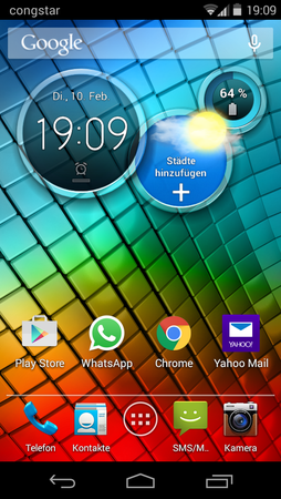

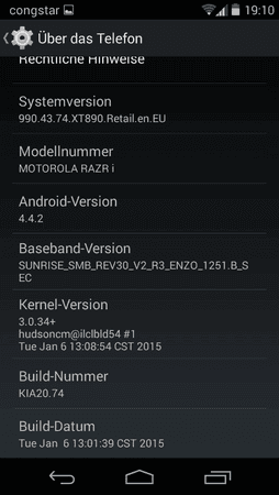

Hallo, habe heute KK auf gespielt. BL unlock ging normal nur das TWRP Recovery ging nicht mit Flashify(Datei wird nicht unterstützt, oder so ähnlich). Habe es dann fastboot gemacht. Das Recovery das mit 2.8.4.1 bezeichnet war ist bei mir ein 2.8.4.0, aber egal es ging. Am einfachsten ist es ein kleines Backup anzulegen und dann gegen KK auszutauschen. Auf der SD-Karte findet man dann : TWRP/Backups/"Serial"/"Datum"/"TestBackup". Dann die Test-Backup gegen die KK austauschen und ins Recovery und mit Restore das KK Backup installieren. Läuft soweit mal alle normal, nur Root ist weg. Weis jemand wie ich es am schnellsten wieder kriege?
