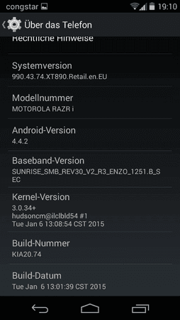

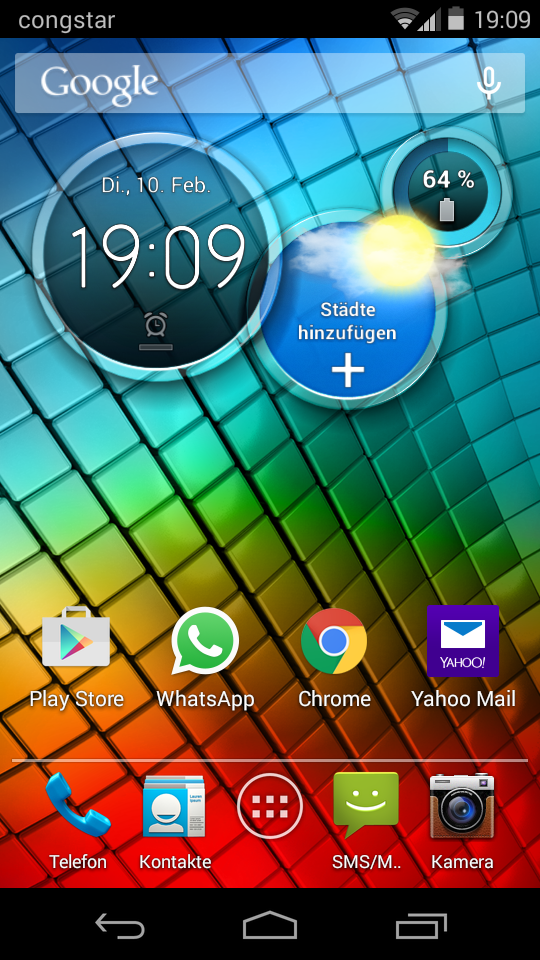

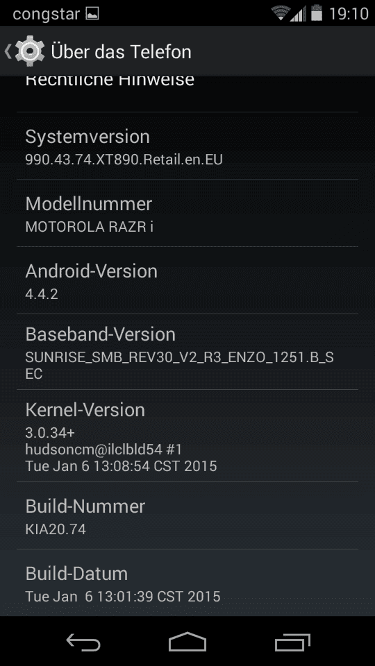

Screenshots bereitgestellt vom franky_boy1
