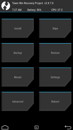

Ich habe es bei mir über Flashify runtergeladen und installiert , bisher keine Probleme und Backup/Restore gingen einwandfrei .
Ihr könnt das Recovery aber auch über den TWRP Manager installieren.
