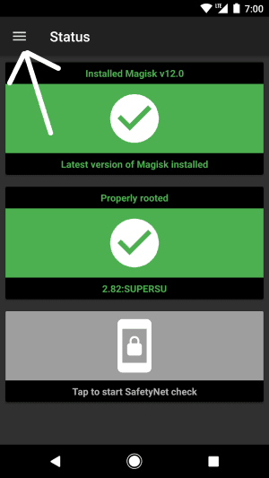

Moin, bei mir funktioniert Magisk, wie es soll. Komischerweise habe ich aber im Magisk Manager keinen "Status" Button in der Sidebar. Der 1. Punkt ist direkt "Magisk".
Der Manager läuft von den Funktionen her auch einwandfrei. Meine Frage ist, ob ich etwas falsch mache, weil ich den Status Button nicht habe?
Ich weiß, es ist ein Luxusproblem. Aber vielleicht hatte jemand schon diesen Fehler und weiß, wie man ihn behebt. Neuinstallation hat nichts geändert.
Andreas
Das ist bei mir auch so...
Bist du denn sicher, das es den Status Button gibt?
@berchen
Es gibt keinen Status in der Sidebar.
Du musst auf ersten Punkt "Magisk" und dann "Safetynet Status abfragen".
Dieses Bild meine ich. Es ist u.a. in jeder Youtube Anleitung zu sehen. Oder gibt es den Status Button in neueren Versionen nicht mehr?
Du solltest Mal ein Update machen...:flapper::flapper:
Wir sind schon auf 15.4
Ich habe die neue Version. Bin nur über die alten Versionen in den Anleitungen gestolpert. Mit dem integrierten Root Check auf der Startseite gefiel es mir sogar besser.
Vielen Dank für die Antworten. Somit habe ich die richtige Version.
Ach so.... Dann ist alles gut

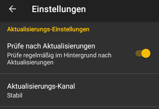

Du solltest mal ein update machen, wir sind seit Ende Februar schon auf 16.0 (stabie) :laugh: :winki:
Alle Downloads im Link auf Seite eins, Aktualisierungen werden automatisch angeboten, wenn dies im Manager aktiviert ist (Suche nach Updates für stable ist default)
Nufan,
Danke für den Tipp. Allerdings habe ich Update Benachrichtigungen aktiviert und ich erhalte keine Info dass es eine neuere Version gibt.
Dann muss ich die manuell einspielen. Aber woran liegt es, das ich keine Info erhalte?
