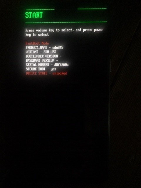

Ich habe auch nach vorstehender Anleitung versucht, Android 11 zu installieren. Aber in dem Augenblick, als ich in die Systemeinstellungen gegangen bin, hat das Gerät von selbst ins Sytem gestartet. Ich wollte das Gerät in den vorherigen Zustand zurückversetzen also rein in TWRP und dort auf Wiederherstellung. Der Versuch endete mit Fehler 255.
Und jetzt komme ich nur noch in den Fastboot Modus.
Was kann ich tun???
@ak1412 aktuelle ROM runterladen und über twrp flashen, dann sollte dein Handy wieder funktionieren

Ins TWPR komme ich nicht mehr rein. Es sieht bei mir genau so aus, wie auf dem (im Netz gefundenen) screnshot. Selbst wenn ich mit Lauter/Leiser „Recovery mode“ auswähle, wird es schwarz und bootet sofort den gleichen Bildschirm .
