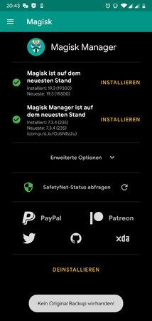

Ich wollte gerade das letzte Update via OTA installieren. Bin gerootet und habe Magisk installiert. Wenn ich nun Magisk deinstallieren und das Backup wiederherstellen möchte, bekomme ich unten die Meldung "Kein Original Backup vorhanden".
Zuvor hatte ich noch Magisk Hide aktiviert. Das habe ich nun deaktiviert und Magisk dann auch nochmal neu installiert. Leider bleibt die Fehlermeldung.
Wäre super, wenn mir jemand helfen könnte.

So, Update hat geklappt. OP6 startete ins frische OOS 9.0.9 und alles war gut ... bis ich versucht habe, System-Apps zu deinstallieren (habe ich bisher auch jedes Mal gemacht, weil ich Apps wie Duo oder Google Music einfach nicht nutze). Das hat mir dann irgendwie das System zerschossen. Habe länger hin und her gerätselt und dann das aktuelle Update nochmal im TWRP geflasht. Dann bootete es wieder aber alle Daten und Apps waren weg.
Tja, so kann's gehen...
