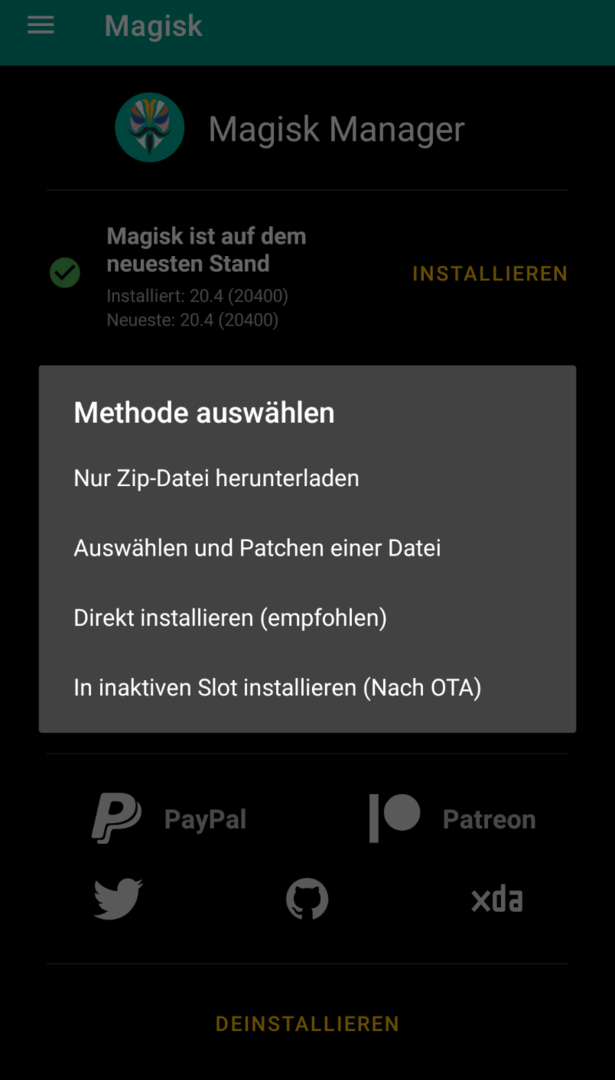

Dazu musst du im Manager die entsprechende Option auswählen, ganz unten auf dem Screenshot. Eine normale Installation patcht aber nur das aktive boot.img, denn du bekommst mit einem Update eh ein neues.

@BOotnoOB Also nach meiner Beobachtung patcht bereits die dritte Option (direkt installieren) beide Slots. Aber egal. Ich hatte im Magisk Manager übrigens nur die ersten beiden Optionen angezeigt bekommen. Das lag daran, dass sich das Berechtigungsmanagement in LOS17 geändert hat und Magisk keinen Zugriff auf Dateien auf meinem Handy hatte. (Vorsicht, Stolperfalle!) Für das nächste LOS-Update habe ich mir vorgenommen, vorher schon im Magisk Manager direkt in beide Slots zu flashen. Dann dürfte doch auch der LOS-Updater nicht mehr durcheinanderkommen, oder?
@wupie Die ersten beiden Optionen sind die, die den Zugriff auf den Speicher brauchen (Download der .zip und Datei/boot.img auswählen). Die letzten beiden brauchen root, vielleicht lag es daran.
Vor dem Update das boot.img zu patchen, bringt dich ja nicht weiter. Jedes Update erfordert auch ein neues boot.img und damit wäre Magisk wieder deinstalliert.
