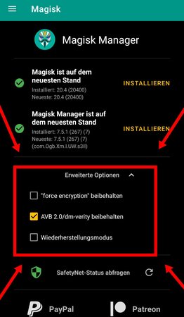

@BuddyHoli Hast du im Manager irgendwas von dem geändert, was in dem Anhang dargestellt ist. Es geht nicht darum, welche Haken auf dem Bild gesetzt sind. Das sind meine Einstellungen. Ich möchte nur wissen, ob du dort etwas verändert hast in deinem Manager.
Ich habe da nie etwas geändert, aber der erste Haken bei mir ist gesetzt.
Soweit ich weiß, bedeutet der aber auch nur, dass man beim Wechsel in den Recovery Mode die PIN-Abfrage hat
