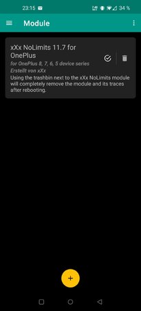

Das wird doch unter Magisk und dann unter Module und dann unter dem + hinzugefügt oder muss ich noch was machen?
Mit dem Plus kannst du die xXx ZIP Datei die du heruntergeladen hast im MagiskManager hinzufügen!
Wenn es fertig ist sieht es so aus

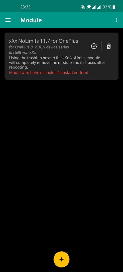

Ich habe ja versucht das noch mal zu löschen und neu zu installieren, problem ist das dort dann obwohl ich einen neustart gemacht habe trozdem das xXx Modul drin ist und steht das es nach dem neustart enfernt würde

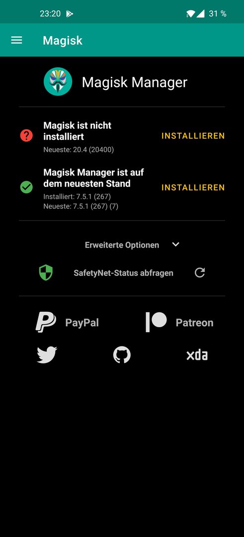

@kriskros
Da fehlt ja etwas... Du siehst doch das Magisk nicht installiert ist!
Passende boot.img gibt es hier:
[Anleitung] Oneplus 8 Pro Root ohne TWRP
Oder Magisk per TWRP flashen

Kannst du mal ein screenshot machen wie oben bei mir und noch eins nachdem du ausgewählt hast das das xXx modul entfernt werden soll?

Welche ist denn die passende Boot.img und dann geh ich auf installieren in magisk Manager app oder muss ich der root Anleitung folgen über adb?
Hab jetzt noch mal wieder neugestartet trozdem steht es immer noch drin
@kriskros
Du must die passende boot.img zu deiner Firmware wählen.
Und dann dort aus der Anleitung über ADB das im Punkt 2 durchführen!

versuch mal bitte auf den hacken vor der "Mülltonne" zu klicken
da steht dann das das Modul deaktiviert wird.
Starte es mal neu! Sollte nach dem Neustart nicht aktiv sein. Danach auf die Mülltonne und neu Starten.
Etwas anderes fällt mir gerade auf die schnelle nciht ein
Eventuell hilft es Magisk über Twrp zu deinstallieren und neu zu flashen...

Guten Morgen zusammen,
Ich habe jetzt herausgefunden woran es die ganze Zeit gelegen hat, das es nicht funktonieren wollte. Ich hatte in den Einstellungen vom magisk "Nur Kernfunktionen" aktiviert,
wenn ich das deaktiviere funktoniert es auch ohne Probleme.
