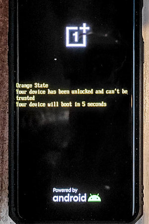

Eigener Thread, da völlig neue Problematik. Wie ich dazu gekommen bin, siehe Ende von o.a. Thread.
Das einzige was ich schaffe, ist fastboot über Tasten.
Vom ausgeschaltetem Zustand und ein Versuch ins Recovery über Tasten, führte zu:
Qualcomm Crashdump Mode
Müsstest vermutlich nochmal zurück zum Stock OS.
Wie geht das genau?
Welche Dateien muss ich flashen?
Was soll das bringen bzw. was habe ich falsch gemacht? Sonst lande ich dort, wo ich jetzt bin, wenn ich alles gleich mache.
TWRP war bis jetzt immer "bootable"., ist es dieses nicht?
Ist crdroid-Recovery bootable?

Da bin ich dann bei dieser "5sec Meldung" von oben.
-> ? Die Meldung kommt immer beim booten wenn der BL unlocked ist. Du muss aber vorher schon etwas flashen das es danach weiter geht.

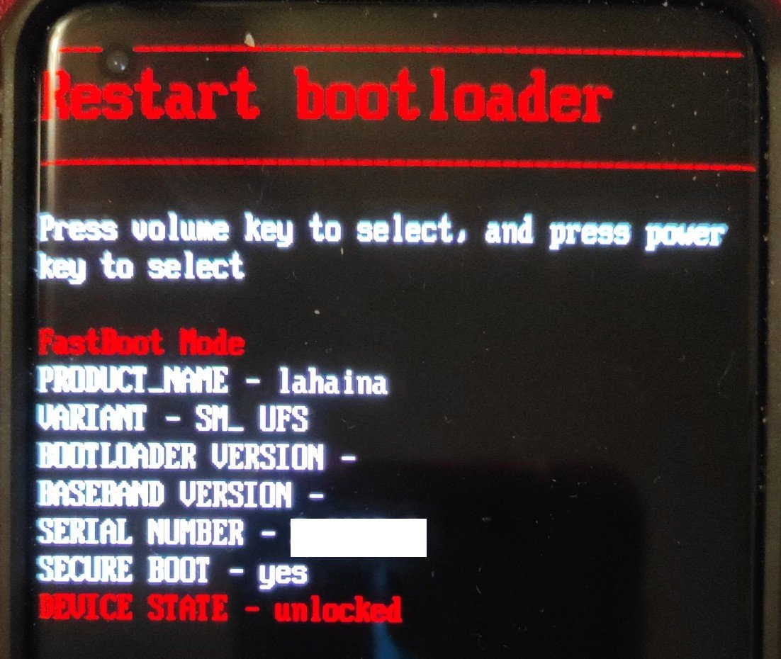

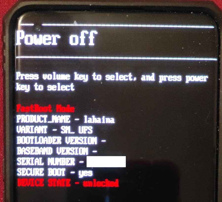

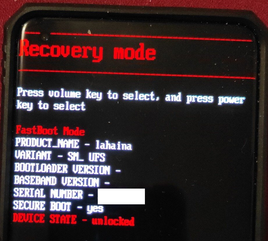

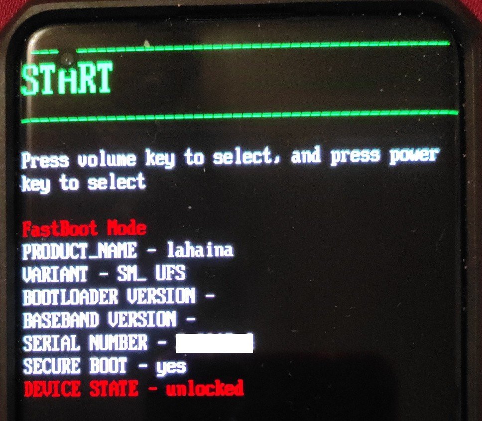

Screenshots, was ich machen kann bzw. sehe:
Nach dem Einschalten nach Aus:
Alle anderen Tastenkombinationen landen bei diesem Bild:
Da steht also Fastboot Mode in rot. Mit den Lautstärke-Tasten kann ich folgendes aufrufen:
Da wird also fastboot erneut gestartet, dann gibt es da noch:
Da lande ich wieder beim Start vom Fastboot-Menü, hier sollte vermutlich TWRP kommen
Und das ist die einzige Möglichkeit das Handy auszuschalten.

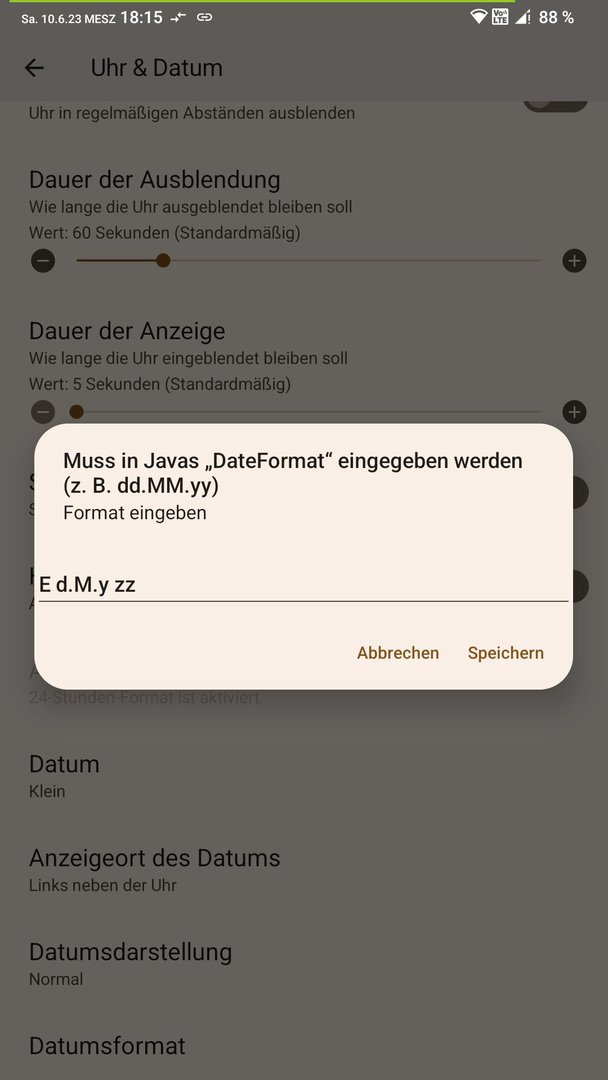

> Kann man bei Nameless, das Datum wie bei crdroid im Javaformat für die Uhr in der Titelleiste angeben?
Ich meine sowas, schau oben zu Datum und Uhrzeit. Das ist ein Mi Max2 mit Android 13 aus 2017.

Ja soweit komme ich.
Ich habe mir jetzt deine Erklärung schon ein paar Mal durchgelesen, aber mit dem fastboot-Befehl kann man (glaube ich) nur img und keine zip-Dateien flashen. Für zip braucht man twrp.
oneplus_9_pro_13.1.0.500ex01_firmware_flasher.zip ist vermutlich nicht möglich, habe mich noch nicht getraut, bevor ich alles nachvollziehen kann.
└── twrp-installer-3.7.0-12.1-8-lemonadep
├── boot.img
├── ramdisk-recovery.img
└── twrp-installer-3.7.0-12.1-8-lemonadep.zip
md5sum boot.img
fe266c5ab7302887fd80b57c3522a7f1 boot.img
md5sum ramdisk-recovery.img
03729dec5794dd026a1aec5b5093ce7d ramdisk-recovery.img
da sind also 2 img dateien und eine zip.

Vorbereitungen BIS zum Flashen von TWRP
Da hatte ich also schon mal was in dieser Richtung geflahst:
fastboot flash dtbo dtbo.img
fastboot flash vendor_boot vendor_boot.img
md5sum dtbo.img
f9237d889c7a9d9bc1330a95e81719fe dtbo.img
md5sum vendor_boot.img
934b2feb002c81475aa7dd76369c63d0 vendor_boot.img
Dir von dir verlinkten Dateien sind also offensichtlich andere als die von mir installierten.
Nur wie ich das von dir erwähnte zip (twrp-installer-3.7.0-12.1-8-lemonadep.zip) flashen soll, erschliesst sich mir noch nicht.
Ich könnte also boot.img und ramdisk-recovery.img flashen, nur mit welchen Optionen oder mit keinen? Meine Hoffnung wäre, dass ich dann ein TWRP im RAM habe und von dort per Sideload die twrp-installer-3.7.0-12.1-8-lemonadep.zip flashen kann, aber vielleicht liege ich da mit meinen Überlegungen total falsch.
Lt. XDA soll ich vermutlich mit der Boot-Option flashen, wegen
fastboot boot boot.img
Nur die 2. Datei ist mir noch nicht klar, vom Gefühl müsste man ramdisk-recovery.img zuerst flashen. Ich brauche ja eine Ramdisk wohin ich das Boot-Image gebe.
Rallyharry schrieb:
Ob du es adb oder fastboot nennst ist egal,
Mit Respekt, das sehe ich nicht so, das sind 2 völlig unterschiedliche Befehle.
Ubuntu Manpage: fastboot - Android flashing and booting utility
Ubuntu Manpage: adb - Android Debug Bridge
Normalerweise starte ich das Handy im fastboot-Mode (Bootloader) und flashe dann TWRP mit dem fastboot-Befehl.
Darauf startet TWRP und ich flashe mit TWRP das ROM bzw. sonstige notwendige Dinge. Also zum Installieren eines ROMs braucht man (früher) kein adb. Man muss nur ein TWRP haben, das startet und das habe ich noch nicht.
Vor dem TWRP-Installer habe ich Angst, der hat mir vermutlich ein Max3 gebrickt bzw. ich weiß nicht mehr weiter.

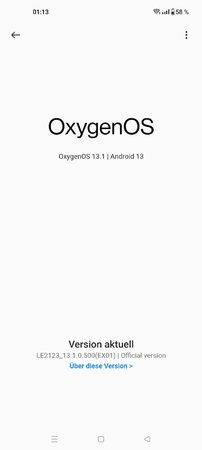

eugene82 schrieb:
In den Flashing Instructions steht, dass ein OOS 13.1 als Voraussetzung benötigt wird.
Das war installiert wie im Vorgänger Thread berichtet.
