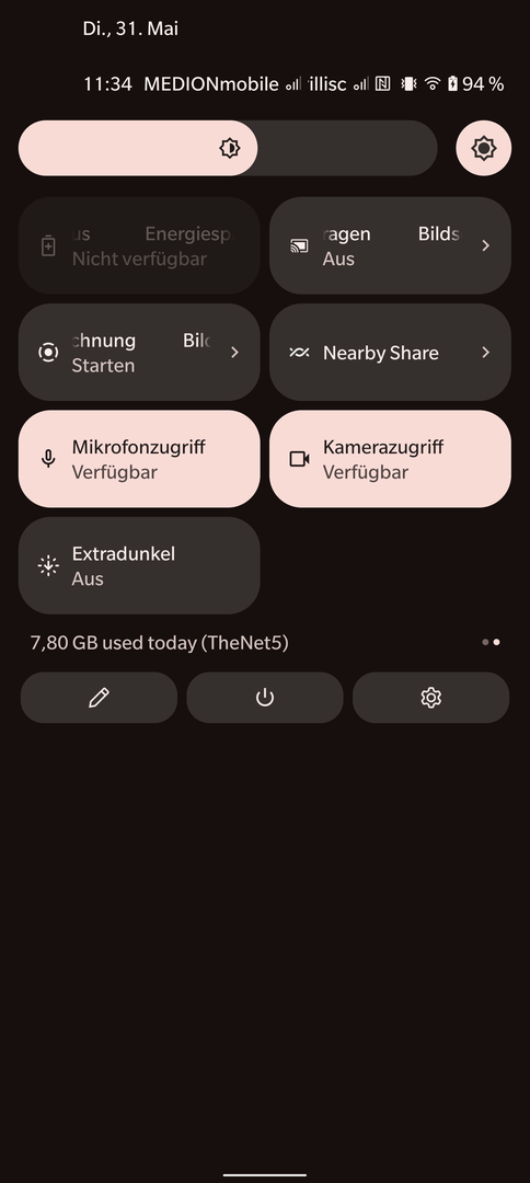

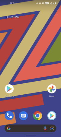

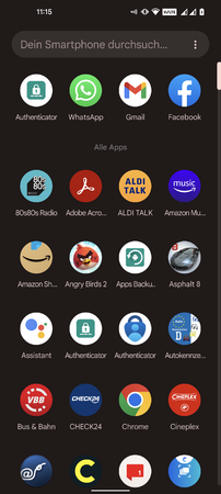

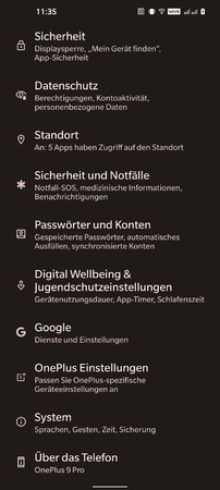

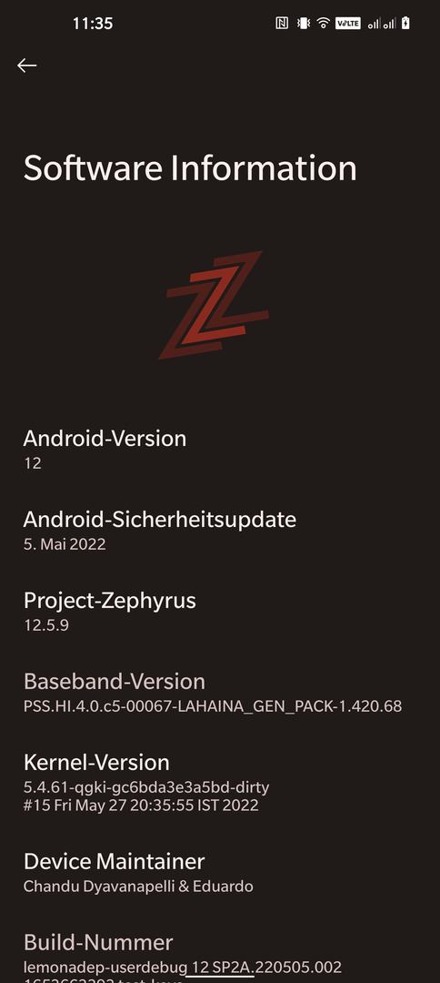

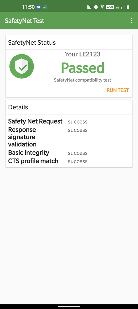

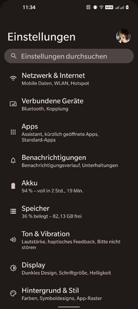

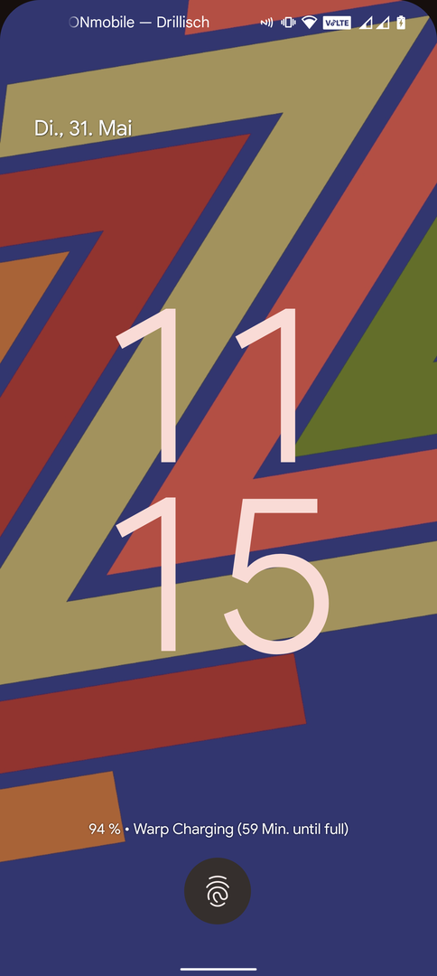

Und hier noch ein paar Screenshots:
Launcher.png Launcher_Startbildschirm.png App-Schublade.png Einstellungen1.png Einstellungen2.png Einstellungen3.png Einstellungen4.png safetynet.png
Viel Spaß beim Testen!
