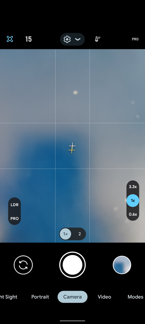

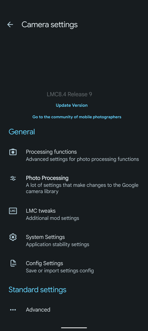

Mein OnePlus 9 Pro läuft mit diesem Rom einfach richtig gut. Alles was man so braucht ist integriert. Als Kamera App nutze ich die GCam LMC8.4 R9 mit der aktuellen Config xml: Arcide-LMC8.4-OP9P-v4.xml. Der Akku hält wesentlich länger als mit der OOS Stock Rom.

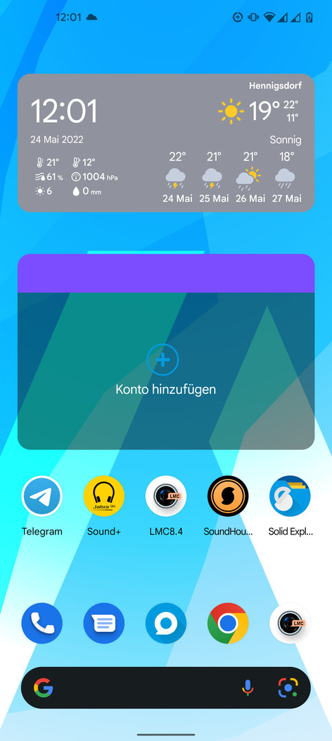

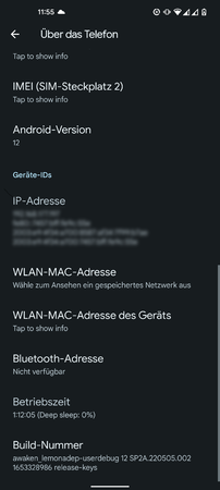

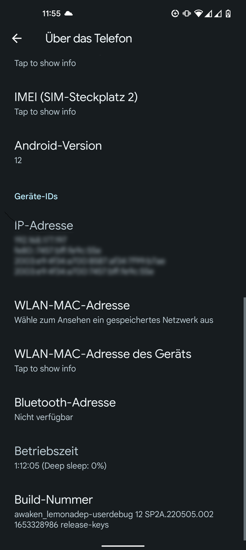

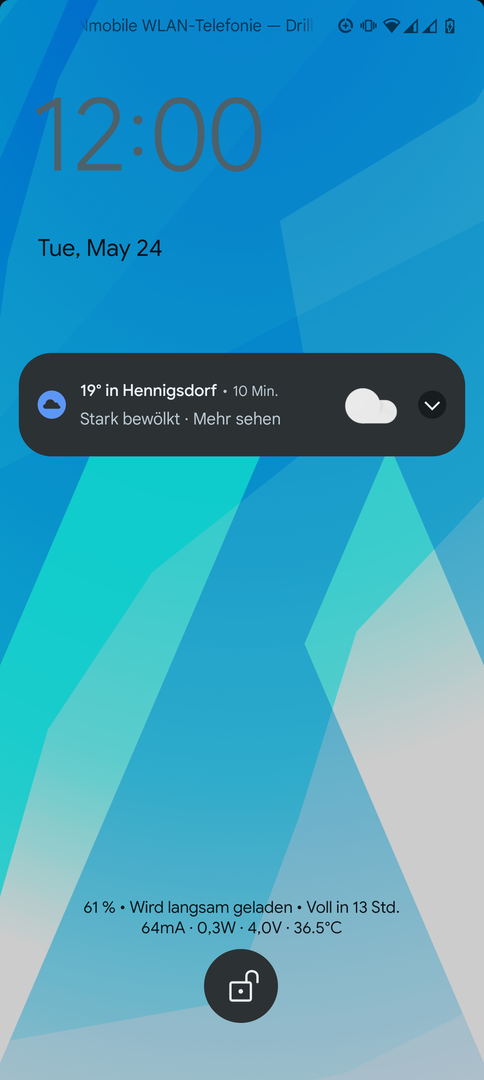

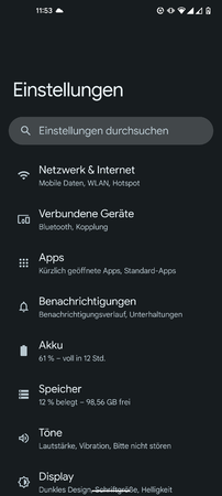

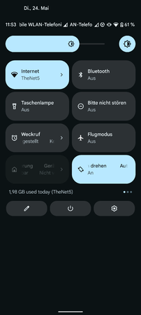

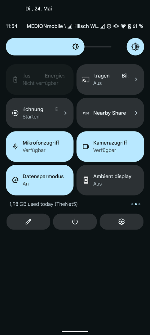

Und hier noch ein paar Screenshots:
_Startbildschirm.png Awaken Launcher2.png Einstellungen1.png Einstellungen2.png Einstellungen3.png Einstellungen4.png Kamera1.png Kamera2.png
