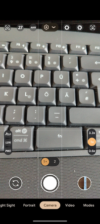

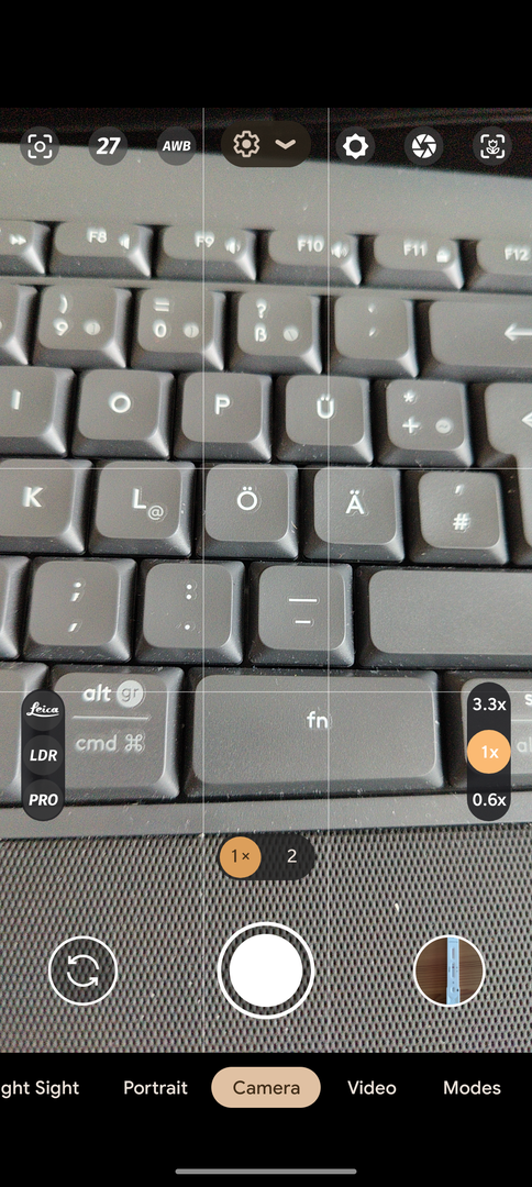

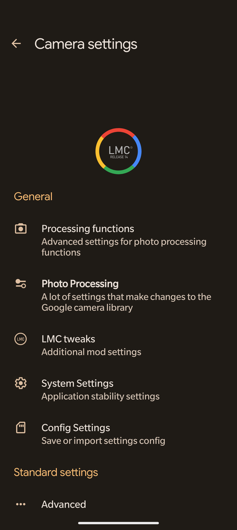

Als Kamera App nutze ich die GCam LMC8.4. Aktuelle Config xml findet man hier. Die aktuellste LMC8.4 GCam kannst Du hier herunterladen.

Wie sieht es denn mit der Kamera aus? Geht alles mit GCAM?
Ich nutze nach wie vor auf den Custom Roms die GCam LMC8.4 und bin damit zufrieden. Ich vermisse mit der alternativen Kamera App nichts. Es gibt einen Pro Modus und alle Kamerafunktionen stehen zur Verfügung.
