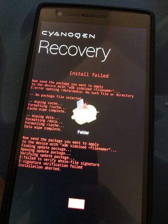

Habe festgestellt das ich über den adb Sideload ne Rom installieren kann und es so klappen könnte nur er sagt mir immer was mit Signaturen fail an. Wenn ich da wüsste wie ich das umgehe oder so hätte ich es schon wieder hin bekommen.
Über das Standard Recovery lässt sich meines Wissens nach keine Full Rom flashen. Dafür wird eine Custom Recovery wie TWRP benötigt.
Du musst irgendwie in den Bootloader (Fastboot) kommen.
Was passiert wenn du das Gerät ausschaltest und dann mit der Tastenkombination Lautstärke HOCH + Powerbutton halten wieder einschaltest.
Das Ziel des Ganzen wäre, über fastboot den Bootloader zu unlocken um eine Stockrom per fastboot flashen zu können. Alternativ könnte man dann auch ein Custom Recovery flashen und darüber eine Rom flashen.

Danke für den Hilfe Versuch aber das hab ich wirklich alles schon versucht. Keine Chance. Fastboot startet nicht nur immer das recovery. Es bleibt auch nicht Aus wenn ich ihm Strom zuführen. Es geht direkt an und startet recovery. Über den fastboot hätte ich das auch schon schnell geschafft. Nur so ohne den fastboot mode keine Chance. Ich weiß auch nicht wie ich da rein kommen soll anders

Hab’s ausprobiert daran liegt es nicht. Und Factory testet auch alles probiert. Habe ein Mini Erfolg und zwar hab ich über sideload versucht das offizielle Oxygen so rauf zu laden und das hat wirklich geklappt bis 50% und dann wieder Signaturen error. Ich muss irgendwie das hinbekommen das ich ne Rom installiert bekomme.

Leider ist es so das ich nicht in das fastboot Menü komme. Ich denke das handy ist grad leer und es ist einfach nur noch das recovery drauf. Wie das letztendlich passiert ist keine Ahnung aber ich will nicht aufgeben bis es wieder läuft weil ich es einfach so klasse finde.
[doublepost=1507582124][/doublepost]So und das ist jetzt das wo es scheitert. Es ist wie gesagt auch kein bootloader/ Fastboot drauf ich bin echt ratlos ich brauche unbedingt Hilfe
