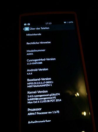

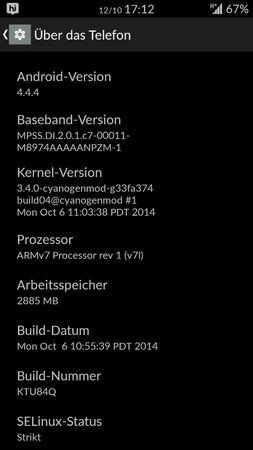

Hier bitte. Der screenshot ist stock modem, das geschossene Bild find 7. Alle haben die gleiche Nr.
Festgestellt gleich nach dem update beider opos am schlechten empfang. Dann bei einem das find 7 modem geflasht und sofort einen unterschied festgestellt.

Zuletzt, auf 33, konnte man zumindest das find 7 von den verschiedenen stock modems unterscheiden. Jetzt nicht mehr.
Ich hatte zuvor das find7 Modem. Bin dadurch von der Baseband Version aus gegangen.
