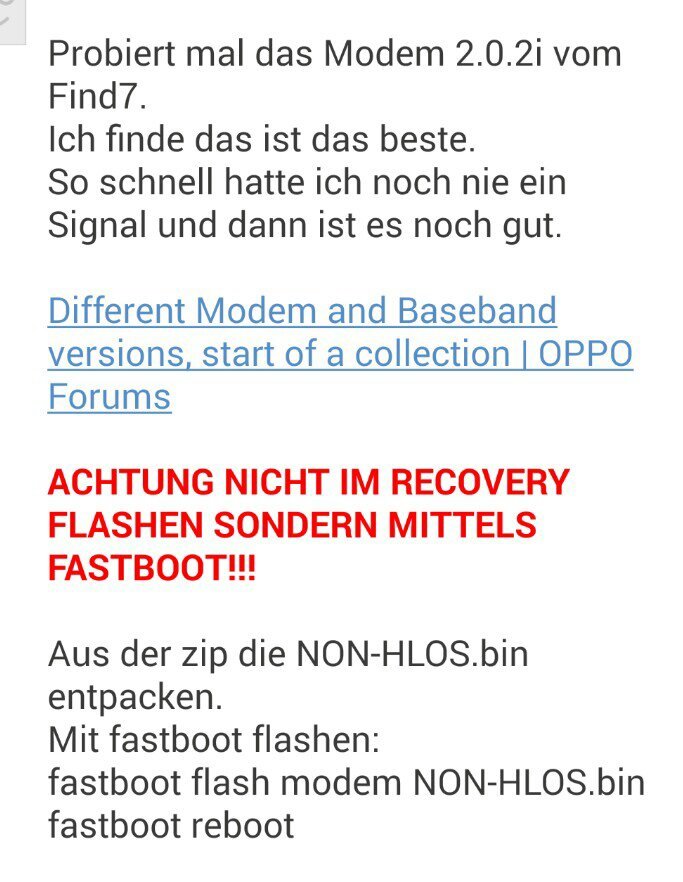

Gerade gefunden. Kleiner Hinweis. Da steht per "fastboot" flashen. Also nicht ind TWRP gehen sondern Power+Lautstärke nach unten und dann?
Update: Hat sich erledigt. Alles gefunden und wieder das normale Modem drauf. ich lege mir die jetzt erstmal alle aufs Handy. Ist doch deutlich einfacher per TWRP als das ganze per adb/fastboot
Moment. Es gibt 2 find7 Versionen. Ein mal die für fastboot und ein mal die zip. Die zip hab ich paar Beiträge zuvor gepostet.

Ja, ich hab das zip genommen (Arbeitsrechner) und das per TWRP geflasht. Vorher und nachher Cache und Dalvik gewipet. Hab jetzt aber den Rechner so hingebogen das adb geht. Ich packe jetzt die Modems mal auf das Handy und mache das nochmal. Das con "Color" habe ich jetzt auch.

Was ist denn der Link im XDA Forum? Fastboot, oder? Dachte ich kann die Datei dann auch als Zip flashen. Hmpf.
Dein Link ist dann also für den TWRP flash geeignet?
Wenn ich mich nicht täusche ist die Zip immer flashbar über TWRP. Wenn man über fastboot gehen möchte musst du die Zip entpacken und dann die Datei dafür raussuchen die du brauchst.
Also ich hab jetzt die Find7 hier und die von XDA geflasht. Bei beiden schmiert das Handy mehr oder weniger kurz nach erreichen der PIN Eingabe ab und bootet neu. Das Modem aus dem "Color" Paket funzt dagegen auf Anhieb. Ich kann jetzt natürlich noch nicht sagen ob besser oder schlechter. Mit nem Logcat kann ich jetzt nicht anfangen. Bei anderen scheint das ja zu funktionieren.

Normal flasht man das Modem aus einer Custom Recovery oder eventuell über fastboot.
Ich habe ganz normal das Recovery Menü beim Booten geöffnet und dort über apply update die zip Datei ausgewählt.
Wie muss ich denn die zip Datei sonst einspielen ohne dass ich gerootet habe

Ich lande übrigens auch im Bootloop wenn ich das Find7-Modem flashe. Flash via Fastboot.
Bei mir auch, egal ob fastboot oder per recovery, ich lande immer im bootloop
