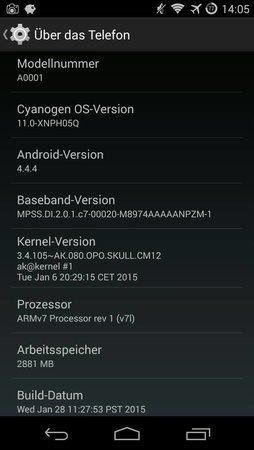

Habe die aktuelle CM 11s als internal und mehrere CM 12 als secondary laufen und es funktioniert soweit alles. Nur gefällt mir LP vom Design her nicht (viel zu hell) und einige Apps laufen schlecht oder gar nicht auf LP. Xposed funktioniert auch nicht richtig, das dauert noch bis LP für mich alltagstauglich ist. Ein großes Plus bei LP ist der einfachere Rootzugriff.
Hast du denn denn das modem von 11s oder cm12 geflasht da man sich ja entscheiden muss.
Ist das CM 11 s Modem.
Braini du schreibst du nutzt mehrere cm12 Roms, welchen Kernel nutzt du?
Ich nutzte für CM 12 den AK Kernel
Das heißt du hast das Modem der alten Version installiert, aber zur cm12 den ak Kernel und hast keine Probleme?

also ich habe cm11s + ak kernel als internal und mehrere CM12 Roms als secondary und alles läuft sauber...

Ja, CM 11S als primäre, CM 11 (Q55) als secondary, CM 12 nightly als secondare mit AK Kernel.
CM 12 schaue ich aber nur rein, zu hell. Nutzte es also nur immer wieder um es mit anzusehen was sich getan hat.
