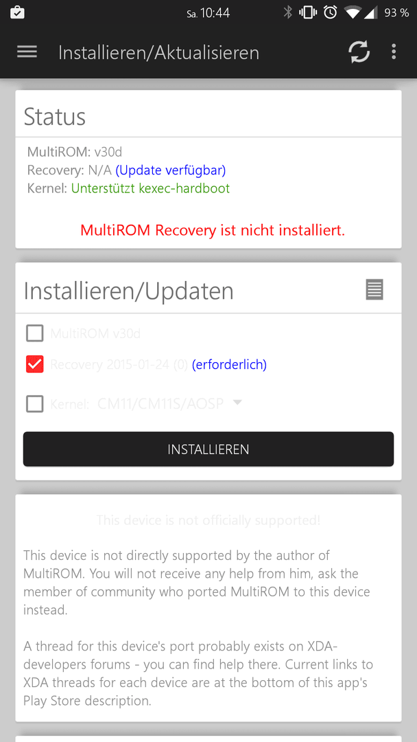

Aber - es ist mir nicht möglich, multirom komplett zu entfernen. Das normale twrp lässt sich nicht drüber flashen.
Ich konnte die 2.8.5.1 TWRP flashen, die Multirom Features sind weg, allerdings kommt beim Booten immer noch die Auswahl der Rom, die ja nur noch aus einer besteht.
Ich hoffe das diese Meldung nach Full Wipe auch weg ist.
In die MultiRom APP
Am ersten Bildschirm ist oben rechts ein Papierkorb, hier kannst du MultiRom löschen
Papierkorb habe ich keinen, kann aber daran liegen das ich schon wieder die "normale" TWRP laufen habe.

Sollte daran liegen. Normal schaut es so aus:

In der Anleitung hier steht übrigens wie man MultiRom entfernen kann:
MultiROM entfernen:
MultiROM uninstaller: Zip
Einfach im Recovery flashen um MultiROM zu entfernen, Dabei werden alle sekundären ROMs gelöscht!
Wenn ihr keine MultiROM menüs im Revoery mehr haben möchtet, flasht einfach ein anderes. Die Menüpunkte haben aber keinen Einfluss auf die normale Funktion.
Reaktionen: redcooper85 und lillyfee
Das mit der zip ..... ja hätte ich doch mal richtig gelesen.
