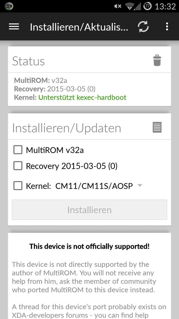

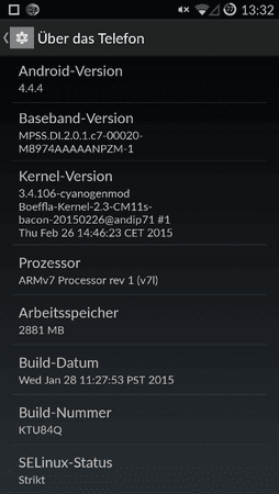

Habe das gleiche Problem wie die Vorposter. Bin heute dann mal hin gegangen und habe:
- XNPH05Q Stock geflashed
- TWRP_multirom_bacon_20150305-00.img geflashed
- Boeffla-Kernel 2.3 stable geflashed
- Multirom v32 geflashed
Multirom etc. funktioniert alles, auch laut App alles i.O. Danach:
- letzte CM12 Nightly geflashed als secondary Rom
- In diese gebootet, läuft wie vorher auch bis zur Bootanimation, in der kommt ein Standbild, erster Reboot, zweiter hänger und dann Boot in die Recovery
